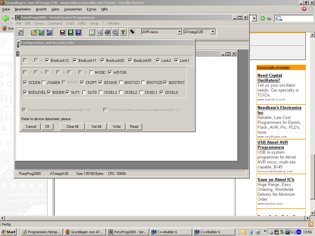

Sollte das Fuse Bit setzen mit PonyProg STR + S nicht funktionieren,
nicht verzweifeln.!!!
Im Lieferzustand stehen die Bits auf Internen Oszillator, damit
ist bei richtiger Außenbeschaltung ein erstes Fuse Bit auslesen und
schreiben sichergestellt.

Wir haben bei einem externen Quarz von 3,6864 Mhz alle Kästchen
ohne Häckchen gesetzt.

hallo, konnte Mikrocontroller einmal löschen, nach dem ich die fuse bits
wiefolgt gesetzt habe funktionierte nichts mehr, kann auch die fuse bits
nicht mehr neu programieren
