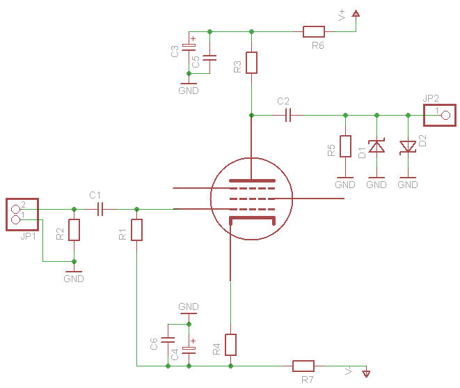

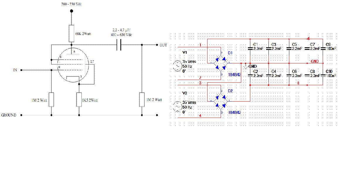

Ich habe mir einen Hybridverstärker gebaut. Als endstufe kommt ein
LM4780 zum Einsatz und die Vorstufe wird mit einer E80F Röhre betrieben.
Nun möchte ich die ganze Kiste so kompakt wie möglich haben und am
liebsten nur ein Netzteil benutzen.
Für den LM4780 hab ich ein symetrisches Netzteil mit +/- 45 V.
Die Röhre ist recht unkompliziert was die Spannung an geht die kann ich
mit 45-230 V versorgen die Spannung muss aber unsymetrisch sein.
Nun würde ich gern das Symetrische Netzteil auch für die Röhre benutzen.
Kann ich da einfach die + und - Spannung anzapfen und masse weglassen ?
wie siehts dann mit der Signalmasse für den Eingang der Vorstufe aus ?
Vielen Dank schonmal im Vorraus
Gast #1808080
Hallo
es geht. Du mußt mit Kondensatoren zwischen GND und den jeweiligen
Versorgungen dafür sorgen das signalmäßig die Versorgung GND entspricht.
Du solltest aber über Schutzmaßnahmen am Chip nachdenken für die
Einschaltvorgänge. Insbesondere Röhre noch nicht geheizt.
Gast #1808177
Hallo
die Gleichspannung ist für die NF-Signale egal. Es geht um die
Signalanteile. Durch die Kondensatoren ist die Versorgung für
Wechselspannung quasi kurzgeschlossen, weshalb es für die NF egal ist wo
die Referenz liegt.
Gast #1808563
Hallo
du bist mit deiner Versorgung über den max. Ratings! des LM. Die
Versorgung der Röhre würde ich mit RC-Tiefpässen filtern. Am Eingang
einen Widerstand gegen GND. Dann einen C in den Signalweg zur Röhre. Den
1M vom Gitter zu Ground so lassen. Der 1M am Ausgang ist für den LM zu
groß. Das du mit den geänderten Widerständen deine Verstärkung änderst
ist dir klar?
