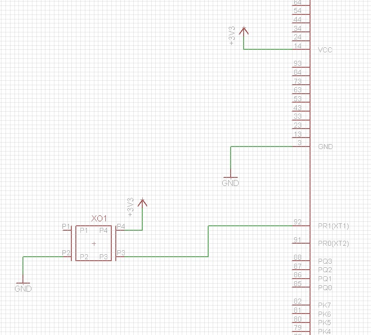

Hallo Leute!
Ich habe mal eine Frage zur Beschaltung eines Oscillators an einem
ATXmega128.
Hier erstmal der Oscillator:
http://www.euroquartz.co.uk/Portals/0/xo32.pdf
Ich habe noch keine Erfahrungen mit Quarzen und Oscillatoren aber so wie
ich das jetzt verstanden habe, brauche ich bei einem Oscillator keine
weitere Beschaltung mehr wie Kondensatoren oder Ähnliches. Ist das
richtig?
Wenn ich nun an den Oscillator meine versorungsspannung von 3,3V anlege
und den Output Pin des Oscillators mit dem XTAL1 Pin des Controllers
verbinde, wäre das dann schon alles? Was ist mit dem XTAL2, den braucht
man wdoch wohl nur, wenn man einen Quarz verwendet, oder?
Im Anhang habe ich meine eine Zeichung eingestellt zur Verdeutlichung.
Danke für Eure Hilfe.
