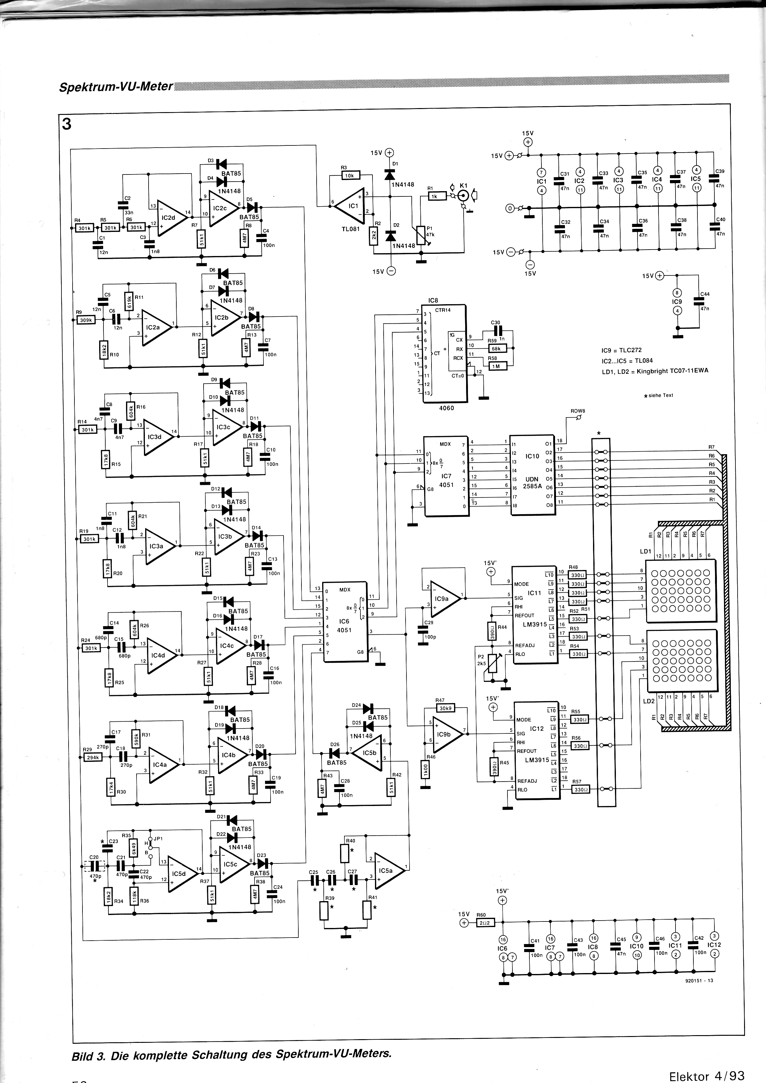

Hy Leute. Kann mir jemand den Grund nennen, warum der Ersteller von dem VU-Meter (Schaltplan) 2Stk. vom LM3915 nimmt, wenn eig einer reicht für einer 10er Reihe? lg
#1809652
Abgesehen davon das das Bildchen ganz schön riesig ist würde ich mal schätzen, daß hier versucht wird die Anzeige logarythmisch zu gestalten. 3db/step lt. Datenblatt, 30dB range -> für mehr müssen/können die Dinger kaskadiert werden http://www.national.com/mpf/LM/LM3915.html#Overview
#1809674
>Abgesehen davon das das Bildchen ganz schön riesig ist würde ich mal >schätzen, daß hier versucht wird die Anzeige logarythmisch zu gestalten. Naja, logarithmisch wäre sie, wenn man alle Ausgänge der LM3915s anzeigen würde. Hier wird eher was doppelt-logarithmisches probiert. Oder: "Wie zeigt man 60dB Dynamik mit 10 LEDs an..." Kai Klaas
ich nehm nur einen LM3915, weil 30dB ist eine Menge Differenz.

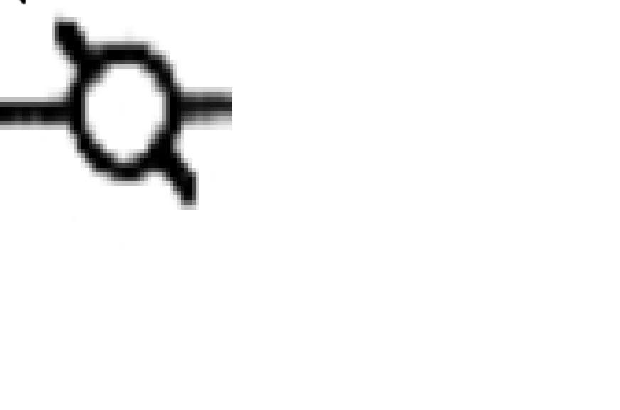

und weiß zufällig wer was das symbol row8 zu bedeuten hat?
dieses symbol meine ich
#1809882
Offener Anschluss.
aso. ok danke

und für was braucht man die Kondensatoren C31 - C46?
#1811504
Oh oh. Zur Stabilität der Schaltung, damit die Chips das tun, was sie
tun sollen...
Kai Klaas
ja die sind ja einfach nur zw. 15V -15V bzw. 15V GND eingebaut, je nach dem ob AC oder DC. Sollten die in der Nähe des jeweiligen IC's sein, oder ist das egal?
#1811580
In unmittelbarer Nähe!!
Kai Klaas
ok danke
