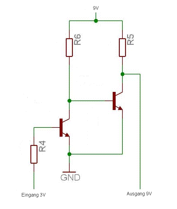

Ich brauche einen Level-Shifter. Mein uController soll mir eine PWM mit
3V liefern bei einer Frequenz von einem MHz. Der MOSFET Treiber mit dem
ich meine MOSFETs ansteuern will, benötigt als Input allerdings min. 8V.
Deshalb will ich auf 9V shiften (siehe Skizze).
jetzt meine Fragen:
Wie muss ich die Widerstände dimensionieren? und Warum? Welche
Transistoren kann ich nehmen?
Danke schon mal im Voraus
Gruß Markus
Extrem niederohmig, schliesslich  wird das MOSFET-Gate nur über R5
aufgeladen, und bei 1MHz sollten die 1nF in weniger als 100us um
umgeladen werden, also unter 100 Ohm.
Daher ist die Schaltung Unsinn, man baut mindestens
   +9V
    R   |
    |   |E
    |   +--- MOSFET
    |   |E
-R-|<   |
    |E  |
   GND
oder nimmst statt dieser 5 Bauteile gleich einen Treiber-IC wie MC34151
