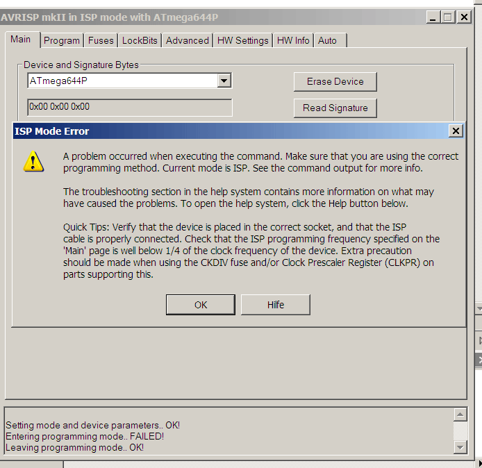

Nun hab mit ein 6 zu 10 pin gebastelt und versucht mal mit AVR Studio
auf die Amtels (alle mal durch, am Ende dann immer nur noch den Mega16)
zu zugreifen (im Eval Board). Ich sehe die Versorgungspannung (also die
MKII Led ist grün auf der ISP Seite und unter HW Settins werden mir 4,9V
bzw. 5V angezeigt) wenn ich Spannung am EVAL Board hab, aber mehr nicht,
ich kann nicht mal die Signatur auslesen.

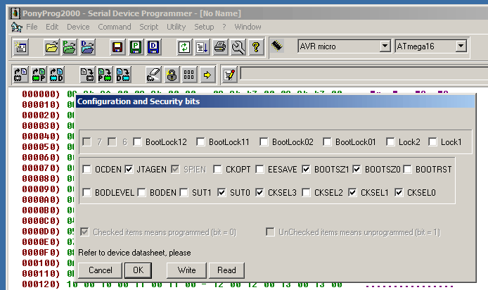

Ich kann über den auf dem EVAL Board verbauten ISP mit PonyProg
zugreifen und da seh ich z.B. das die FUSE SPIEN ein Häckchen hat, aber
ausgegraut ist, also ich kann es nicht verändern).

von Sebastian (Gast)
Hier die mit PonyProg ausgelesenen FUSE Bits
von Floh (Gast)
Was passiert beim Anstecken des ISP mk2 am AVR net io?
MKII LED auf ISP seite wird grün, bei HW Setting seh ich 5,1V und wenn
ich versuche die Signatur auszulesen, schlägt das fehl.
von Floh (Gast)
Pinbelegung stimmt? speziell Mosi, Miso, Sck, die werden nämlich vom mk2
nur auf ewentuelle Kurzschlüsse überprüft.
von holger (Gast)
Zieh mal den ENC28j60 aus dem Sockel.
Wenns dann auch nicht geht ist es dein Kabel.
OK alles zurück ..... ich war gestern wohl doch etwas zu müde.
HAB es 5mal kontrolliert (das Bastel-Kabel) und heut schau ich rauf und
MOSI an MISO ;(
einmal umgesteckt und geht..... DANKE Leute ;)
