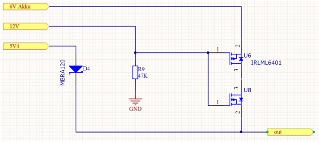

ich habe eine Powerfaillogik entsprechend des oberen Schaltplans
aufgebaut.
Normalerweise liegen die 12V und die 5,4V an, die Fets sind gesperrt und
die 5,4V sind nach der Diode nur noch 5V.
Fällt die externe Versorgungsspannung weg, fehlen sowohl die 12V als
auch die 5,4V. Nun sollen die Fets leiten und die 6V dom Akku
durchlassen. Das funktioniert aber nicht. Wo ist mein Denkfehler?
Die 12V fallen schneller ab als die 5,4V, daher dienen diese als
Schaltsignal. Die Schottkydiode verhindert Rückwärtseinspeisung in den
5,4V-Regler.
