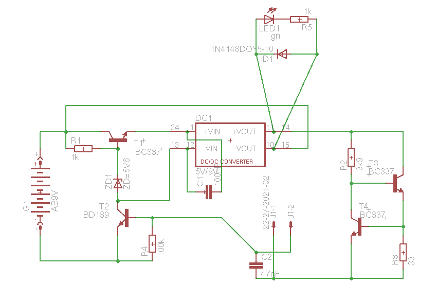

Gast #1813441
Hallo, hier meine Lösung (wobei ich nicht weiß, ob die Schaltung so
funktionieren wird).
Das ist übrigens (bzw. soll sein/werden) ein mit 9V Batterie betriebene
LED-Innenbeleuchtung für die Schubladen eines Werkzeug/Materialschranks.
Es werden 3-5 LED (weiß, ca. 3.2v/20mA) pro Schublade in Reihe
geschaltet und über Mikroschalter eingeschaltet. Hierbei ist jeder
LED-Kette ein Widerstand ca. 3-4k parallelgeschaltet. Wird eine
Schublade geöffnet, dann treibt der Strom über den Widerstand T2 und
aktiviert den DC/DC-Wandler (5V/9V von alter Netzwerkkarte). Die
erzeugten 9V liegen in Reihe mit der Batterie und liefern 18V und die
LED leuchten, über die KSQ wird auf ca. 20mA begrenzt.
Durch entsprechende Verkabelung der Schalter leuchtet immer nur eine
LED-Kette (die der obersten geöffneten Schublade).
Ich habe die Schaltung aber noch nicht getestet sondern werde sie erst
demnächst auf einem Steckbrett aufbauen.
#1813451
Ich würde mir die ganze Mimik sparen und jeweils nur 2 LEDs in Serie
schalten.  Vom Wirkungsgrad liegst Du mit 2 * 2 solchen LEDs auf jeden
Fall besser als mit 4 in Serie bei Deiner Mimik und vermutlich etwa
gleich bei 5 in Serie.
Die Schaltungszeichnung hat IMHO einen Sonder-Preis im OCC (obfuscated
circuit contest) verdient.
