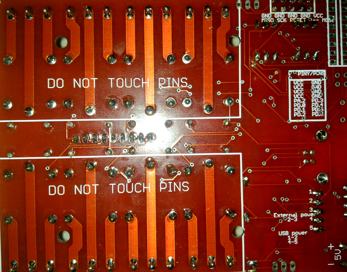

habe hier eine (gekaufte) USB-Relaiskarte die soweit auch wunderbar
funktioniert.
Je nachdem was für ein Gerät ich nun daran angeschlossen habe meldet mir
mein Linux direkt nach dem Schalten "port 3 disabled by hub (EMI?),
re-enabling..."
Jemand ne Ahnung woran das liegen könnte?
Wieso zu hoher Stromverbrauch?
Also die Platine bezieht ihren Strom zwar über den USB-Port. Aber wenn
kein Gerät angeschlossen ist kann ich auch alle 8 Relais ohne weiteres
gleichzeitig einschalten lassen. Und ich glaube nicht das das Relais
mehr Strom zieht wenn wirklich ein Gerät dranhängt. Das Gerät bezieht
den Strom ja nich auch aus dem USB Port ;)
Was das nun genau für ne Karte ist kann ich leider nicht beantworten.
Steht nix drauf und liegt auch schon länger als ne Woche im Schrank ;)
Verbaut ist ein ATtiny2313, ein ULN2804A, n FT232RL, n paar Widerstände,
n paar Dioden und eben 8 JQC-3FF Relais.
Lasten... Hmmm... zB Netzteile oder sowas :)
jenachdem wie sauber das Platinenlayout ist und der Hochvoltteil von µC
und USB getrennt ist, ist es denkbar, dass dir die Stromspitzen beim
Einschalten in die Quere kommen. Das Störpotential von kapazitiven
Lasten ist wegen des hohen Einschaltstromes nicht zu unterschätzen.
Überschreitest du eventuell die Spezifikation der Karte?
Naja - wenn ich mir das Platinenlayout so anschaue könnten die Abstände
zwischen den Leiterbahnen und Kontakten rund um die Relais kaum größer
sein.
naja.
Mit Masseflächen im Logikteil hat sich der Hersteller anscheinend nicht
anfreunden können. Wobei das Layout überhaupt einen recht verwegenen
Eindruck macht.
Hast du ausprobiert ob es einen Unterschied macht, ob die Last an einem
der äußeren oder einem der Relais in der Nähe des Logikteils hängt?
