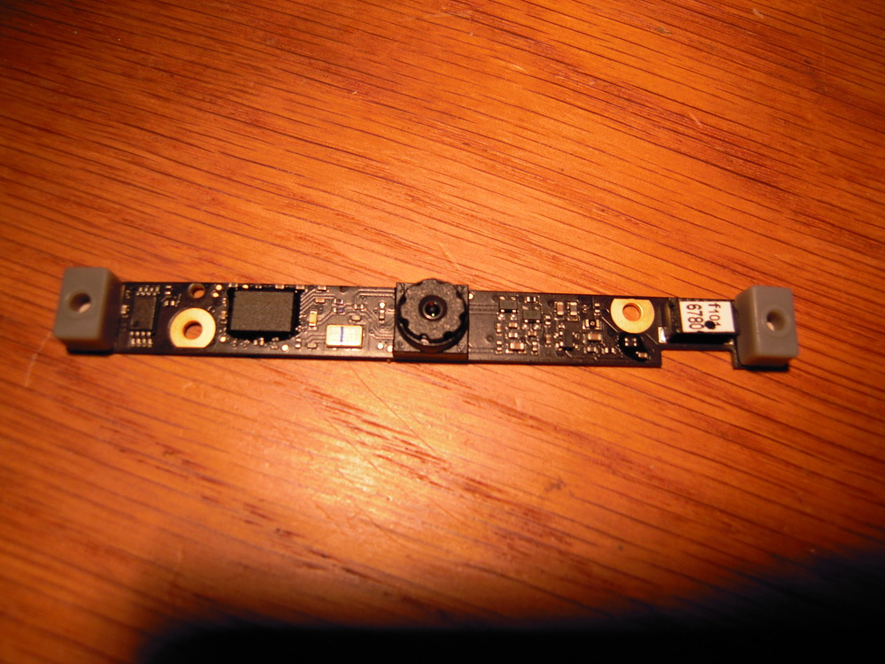

Hallo
Ich habe eine Webcam von einen HP Laptop, die Bezeichnung ist glaube ich
dv7 oder so. Nun dachte ich mir, ich baue aus dieser Webcam eine USB

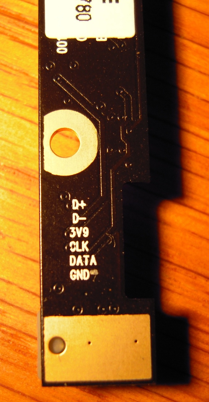

Webcam. Aber ich kapiere die Pinbelegung nicht ganz. Ich habe mal die
Rückseite der Cam Fotografiert und da sieht man die Bezeichnungen. D+,
D- und GND ist mir noch klar aber die anderen nicht...
Gruss Benj
(Firma: No RISC, no fun.) #1814806
3V9 = 3,9V zur versorgung der kamera, clk = clock , data= datenleitung
(vmtl. zur konfiguration vllt. hig das ding am SMBus des lappis mit dran
und könnte iwie per BIOS konfiguriert werden...), häng einfach D+ und D-
an dein usb , gnd an gnd und 3V9 an 3,9 V (per LDO aus den USB 5V) und
schau was passiert mehr/schlimer als nich erkann werden kann das teil
nich.
