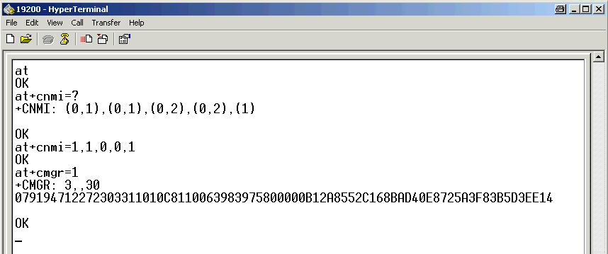

Habe da mal eine Frage. Ich möchte mein C35i so einstellen, dass beim
Empfang einer SMS diese direkt über das Datenkabel weitergeleitet wird.
Möchte diese nämlich mit meinem C167 Phytec Board über die RS232
Schnittstelle auswerten. Habe einige AT-Befehle ausprobiert aber keinen
Erfolg gehabt. Beispielsweise at+cnmi Ausgabe:ERROR.
Vielen Dank
hallo,
das Handy mit AT+CNMI=1,1,0,0,1 konfigurieren.(Aus mit 0,0,0,0,1)
Das Einlesen der SMS selbst erfolgt mit dem AT-Befehl AT+CMGR=X.
Das konfigurierte Handy signalisiert nicht nur, dass eine Nachricht
eingegangen ist,sondern teilt auch den Speicherplatz X (X als ganze
Zahl oben ersetzen) auf der SIM-Karte mit, auf dem die Nachricht
gespeichert ist.
