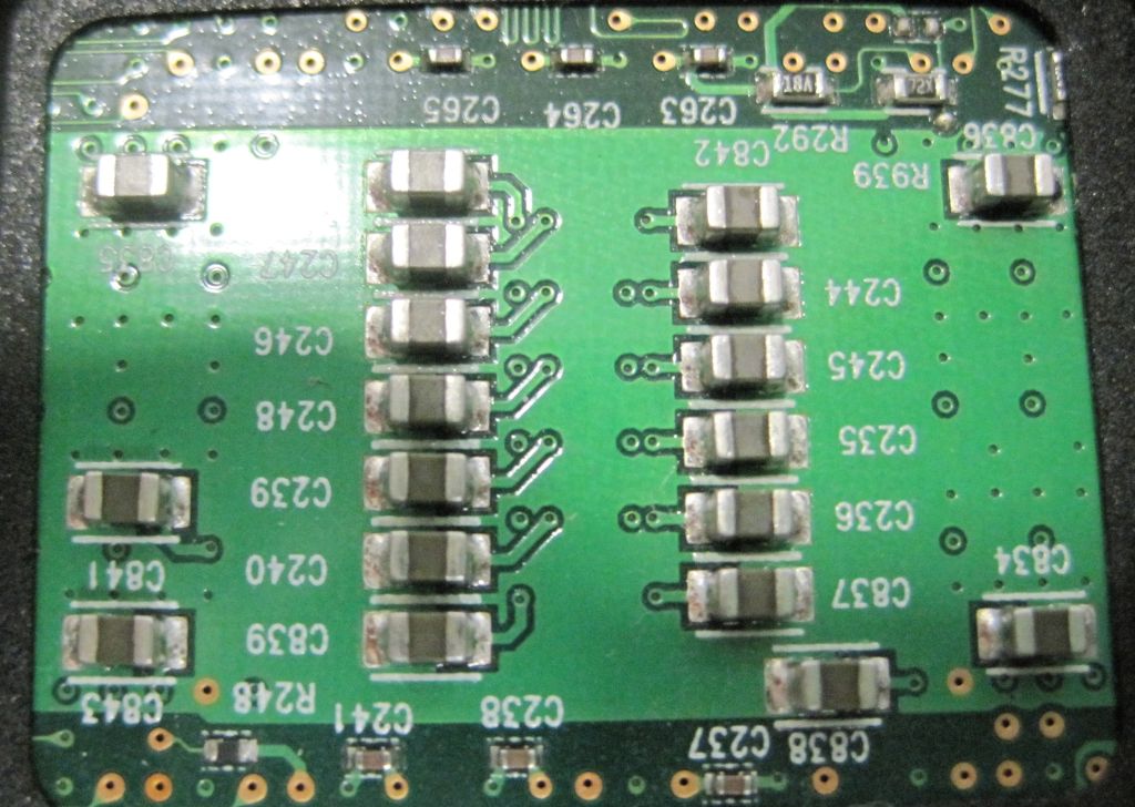

Stützkondensator auf anderes Layer setzen?
Gast #1815829
Aber du musst schaun, dass du mit dem Signal zuerst an den Kondensatoren
vorbei gehst und dann auf den Pin, sonst brauchst du gar keine
Kondensatoren zu spendieren, weil sie dann praktisch wirkungslos sind!
Ansonsten musst du Schilder für den Strom aufstellen, wo er hinzufließen
hat^^
