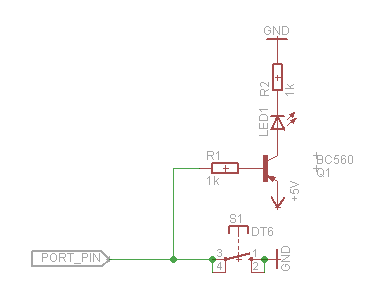

ich habe eine Schaltung mit einem Taster und einer LED.
Die LED soll genau dann leuchten, während man den Taster gedrückt hält.
Desweiteren ist ein ATmega128 mit dabei, der den Taster auswertet ( ich
schalte gegen GND und benutze den internen Pull-Up Widerstand ).
Nun könnte man das ganze zwar im µC lösen, aber ich würde das ganze
gerne diskret lösen.
Kann man das so machen wie im Anhang, oder kriege ich da Probleme ?
Der Pull-Up vom ATmega kann ja ein wenig Strom ausgeben, das müsste doch
reichen, um die LED aus zu halten, wenn der Taster nicht gedrückt ist ?
