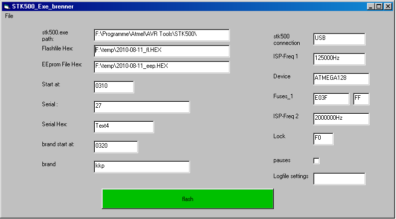

Hallo Forum,
ich brauche für eine Kleinserie mit AVR zu fertigen
eine Software für das Flashen der Baugruppe mit ISP MKII,
mittels stk500.exe
Die Software soll folgendermaßen laufen:
1. Setze ISP-Speed auf 125 kHz um die Fuses zu schreiben (ext. Quarz)
2. Schreibe Fuses
3. Setze ISP-Speed auf 2 MHz
4. Flash Firmware, flash EEPROM
5. schreibe Lockbits

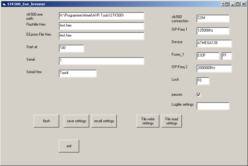

Ich habe mir eine zugegeben rudimentäre Software dafür in
VB6 zusammengeklickt (Anhang), die die Funktion soweit auch erfüllt,
aber noch etwas unhandlich ist.
Ich bekomme einfach die stk500.exe nicht dazu die Ausgabe in ein Logfile
zu schrieben, das ich wieder auslesen könnte.
Das sollte ja eigentlich über den Operator >logfile.log gehen, aber die
Exe bricht dann sofort ab wenn ichs über den shell Befehl von VB6
ausführe.
Gibt's da nen Trick?
Dann der Serializer ... ich bekomms einfach nicht hin in der Hex fürs
EEPROM
ne stimmige Zeile zu schreiben bei der die Checksumme auch stimmt ...
hat da von Euch evtl. jemand
ne Funktion die man in VB6 einbauen könnte oder ggf. nen Codeschnippstel
