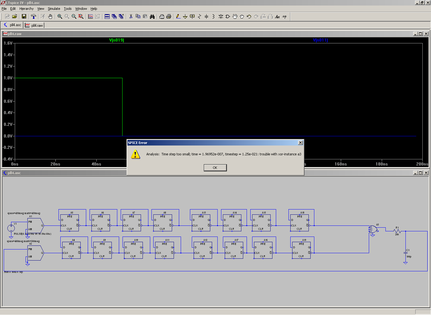

Switchercad: Time step too small
#1819246
damit hatte ich auch schon zu kämpfen. Es liegt in der Regel an
Unstetigkeiten. Die traf insbesondfere bei einem Schaltnetzteil auf.
Aber auch bei einem Powerverstärker. Da war die Rückkopplung daran
schuld.
Siehe hier:
Beitrag "LTspice rechnet sehr lange"
Dieser Tipp hilft u.U. weiter:
Geh mal in LTSPICE unter SIMULATE -> CONTROL PANEL -> SPICE
Da kannst Du den Solver beeinflussen.
http://www.designers-guide.org/Books/dg-spice/chA.pdf
Ausnahmsweise mal "Alternate solver" benutzen.
Control Panel -> SPICE Solver:Alternate
EDIT:
zur Konvergenz:
http://www.intusoft.com/articles/converg.pdf
Gruss Klaus.
