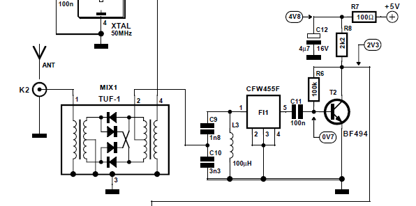

Gast #1820310
So, auf meiner Suche durch das Netz bin ich nun über "DRM-Empfänger im
Selbstbau" gestolpert. Hier wird der TUF1 Diodenringmischer eingesetzt,
der ja auch 50 Ohm am ZF-Ausgang hat.
Auf Jogis-Röhrenbude hab ich dann die Erklärung zu einer solchen
L-C-Anordnung gefunden.
"Ein Diodenringmischer will an allen Ports eine Impedanz von genau 50
Ohm sehen. Sonst verschlechtern sich seine Eigenschaften, insbesondere
die Intermodulationsfestigkeit. Deshalb muss am ZF-Ausgang für alle
Frequenzen diese Impedanz angestrebt werden.
Der Diplexer leitet mit seinem auf die ZF abgestimmten Längskreis (in
Serienresonanz) die ZF ungehindert weiter. Gleichzeitig hat der
Querkreis (in Parallelresonanz) seinen höchsten Resonanzwiderstand. Je
mehr nun die anstehenden Frequenzen von der ZF abweichen, desto weniger
leitet der Längskreis, und der Widerstand im Querkreis sinkt, was zu
einer Ableitung und Absorption dieser Hochfrequenzenergien im
50-Ohm-Widerstand führt."
Gut zu wissen. Jetzt wäre der Eingang des Keramikfilters also
beschalten.
Ralf

Der TO präsentiert uns nun eine Lösung mit einem kapazitivem
Spannungsteiler zur Leistungsanpassung.
Die Parameter des Kreises: Nunja, da hier L/C des Ringmodulators mit
einfließen - Du sagst es, experimentell.
Ich gehe mal davon aus, dass die Ausgangsimpedanz des Bauteiles bei der
betrachteten Frequenz der ZF/IF von 455kHz (Datenblatt des TUF-1 Seite2
rechtes Diagramm ganz unten) reell ist. Folglich habe ich daraus
geschlussfolgert, dass die Verwendung der LC-Schwingkreises des im
DRM-Empfänger darauf aufbaut und zusammen mit dem keramischen ZF-Filter
genau das ist, was ich brauchen könnte.

Die Lösungen von B. Kainka sind immer recht tricky und minimalistisch.
Aber wie bereits gesagt: Die Bestimmung des kap. Spannungsteilers im
Zusammenhang mit dem Ringmischer sind eher experimentell. Ersetzt Du den
SBL-xx-Mischer oder TUF-xx-Mischer durch einen IE500 - was ist dann?

Im Schaltplan des HF-225 werden die Filter mehr oder weniger über einen
zusätzlich eingefügten Serienwiderstand direkt vom Mischer getrieben
(siehe Bild im Anhang) und auch im Datenblatt der Filter wurden zum
Aufnehmen der Kennlinien nur ein paar Widerstände eingefügt.
Was ich am Schaltplan des HF-225 jedoch nicht verstehe ist die Funktion
des Schwingkreises gegen Masse, der aus 1mH und 100nF besteht. Ist das
ebenfalls wieder ein Diplexer?
Diese Schaltungsbeispiele zeigen mir, dass mein 50 Ohm-System das Filter
dirket treiben können sollte und ich mir nur am Ausgang wirkliche
Gedanken wegen einer Treiberstufe machen muss.
Für Ratschläge bin ich aber auch weiterhin dankbar.
Ralf

Nachtrag zum Kainka-Schatplan: Vergiss meine genannten 220 kHz - da war
ich zu blöd zum Überschlagsrechnen:
Der Kreis aus dem kap. Spannungsteiler und den 100µH hat 460 kHz
Resonanz und unter 100 Ohm Eingangswiderstand, Ausgangswiderstand, je
nach Güte der Drossel irgendwo bei 1 kOhm.
Dieses Teil ist also Pi mal Daumen (wegen der Bauteiletoleranzen). Es
funktioniert wegen der angesprochenen Gutmütigkeit der Kermamikfilter.
Dahinter steht der Gedanke, dass die ZF-Verstärkung die auftretenden
Verluste schon richten wird. Da der Elektor-DRM-Empfänger ein Bausatz
ist, spielt natürlich auch der Einsatz von Standard-Bauteilen eine
Rolle.
Aber auch hier, wie Du siehst: Anpassung.

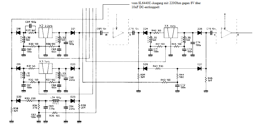

Was den Lowe angeht: Da war mir nicht klar, dass Du ausschließlich auf
50 Ohm-Systeme fokussierst. Der SL 6440 koppelt mittelohmig aus; der
ZF-Verstärker braucht keine Spulen, weil das SL6700 optimal auf die
Anpassung von Keramikfiltern ausgelegt ist. Die Weitabselektion wird
hier durch Kasakadierung/Kombination hochwertiger Keramikfilter
erreicht.

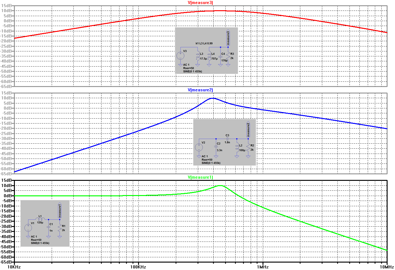

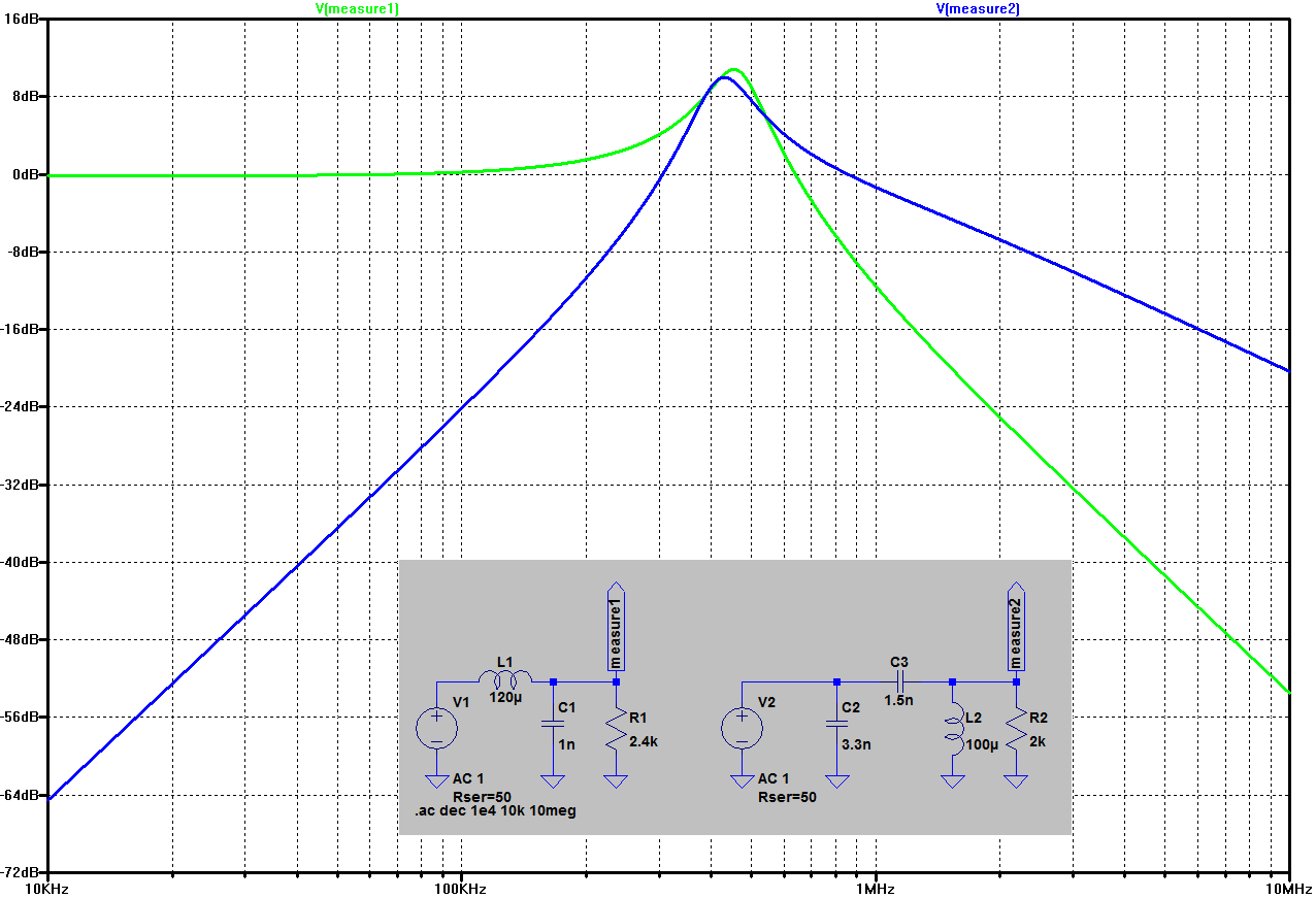

Gast #1823542
ich verfolge diese Diskussion hier von Anfang an mit und um die Frage
von Nils zu klären:
Nils schrieb:
> Ja, interessant. Was mir dabei nicht ganz klar ist: Hier handelt es sich
> doch um eine reine Impendanzanpassung?
> Verbessert diese Lösung auch die Weitabselektion, die ja bei Filtern mit
> niedriger Polzahl ratsam ist?
habe ich das mal mit den Werten von Hamil in Spice simuliert und man
erkennt eine deutliche Resonanzstelle bei 455kHz. Das spricht doch für
eine Weitabselektion?
Gruß, Armin

zur Schaltung:
http://www2.informatik.hu-berlin.de/~hochmuth/dsp/d043014.pdf
"... Der Antenneneingang mit einer Impedanz von ca. 50 Ω ist breitbandig
direkt mit dem Dioden-Ringmischer TUF-1 verbunden. Der Mischer setzt das
Signal niederohmig auf 455 kHz um. Der TUF-1 ist für einen
Frequenzbereich
von 2 MHz bis 600 MHz ausgelegt. Tatsächlich kann man jedoch auch unter
MHz arbeiten, wobei die Eingangsimpedanz sinkt und einen stark
induktiven Anteil bekommt. In der Praxis arbeitet der Empfänger jedoch
auch noch im Mittelwellenbereich bis herab zu 500 kHz zufrieden
stellend.
Am Ausgang des Ringmischers liegt ein breitbandiges Anpassglied für 455
kHz. Die Impedanz wird über einen Resonanzkreis mit kapazitiver
Anzapfung etwa im Verhältnis 1 zu 10 hochgesetzt und passt dann zum
ingangswiderstand
des Keramikfilters CFW455F mit ca. 1 kΩ. Hier ist keine große
Genauigkeit nötig, da auch die tatsächliche Antennenimpedanz meist höher
als 50 Ω
liegt. Der Schwingkreis mit einer Festinduktivität 100 μH wird bei
geringer Güte (Q < 10) betrieben, so dass die Bandbreite über ca. 50 kHz
liegt und die Toleranz der Bauteile unkritisch ist. Man braucht daher
keinen Abgleich
der Spule. Trotzdem trägt der Anpasskreis zur Weitabselektion des
ZF-Filters bei..."
Mal von dem Fehler abgesehen, dass das Filter nicht mit 1k sondern mit
2k Eingangsimpedanz im Datenblatt angegeben ist.
Gruß, Armin
Gast #1824078
Zu guter letzt habe ich mal noch die von Jörg vorgeschlagene Schaltung
mit Resonanztransformation hinzugefügt. Ich hoffe die ist richtig
umgesetzt.
Als Kopplungsfaktor im Trafo bin ich einfach mal von 0.99 ausgegangen.
Sekundärseitig dann der entsprechende Kondensator für die
Resonanzfrequenz.
Gruß, Armin
Gast #1824217
@Armin
Hey, das sieht ja gut aus. Ich hätte nicht gedacht, dass alle 3
Anpassungen ähnliche Resultate liefern.
Dass der LC-Übertrager so flach ausfällt, wundert mich etwas - ich
denke, das liegt an der hohen Kopplung, die Du angenommen hast.
Sieht so aus, als wenn Martin recht hat.
Gruß,
Nils
Gast #1824325
ich hab mir das auch mal in Spice angeschaut. Als Frequenz habe ich die
455kHz angenommen, primär habe ich 17.49µH gesetzt, sekundär sind es
700µH || 200pF, sodass die Frequenz von 455kHz so ziemlich genau
getroffen wird. Die Kurve bleibt dennoch flach, dass kann also nicht die
Ursache sein.
Nimmt man die erwähnte Variante L (110µH) in Serie und C (1,1nF)
parallel (ideale Bauelemente) zur Anpassung an 50Ω, so liegt man
ziemlich am erreichbarem Optimum mit einem VSWR von 1.09 : 1 bei 455kHz.
Setzt man für L 100µH, so erreicht man ein VSWR von 1,62:1 bei 455kHz.
Mit 1nF anstatt der 1,1nF steigt das VSWR bereits auf etwa 2,6:1.
Weil wir gerade dabei sind und das Programm hier bereits Erwähnung
gefunden hat, seit gestern gibt es bei Fritz Dellsperger eine neue
Version des Smith Chart Tools (V3.10). Sind ein paar nette Features
hinzugekommen, wie z.B. ein Frequenzsweep.

Gast #1824486
> Der ist halt heftig bedämpft.
Ok, das sehe ich. Aber der Kreis C1-L1 unterhalb der der Filterfrequenz
auf einem Ringkern/Übertrager ist tricky, oder?
Sehe ich das richtig, dass diese Konstruktion letztlich ein
Bandpass-Filter bildet, Jörg?
Moderator Persönliche Seite #1824508
Ja, natürlich.
Die Koppelfaktoren der drei Spulen hat qucs per default mit 0,9
angegeben, das habe ich belassen (wird aber nicht angezeigt).
In der Praxis gibt es natürlich keinen Grund für komplett getrennte
Wicklungen, sondern man kann das mit Anzapfungen realisieren.
Komplett getrennte Wicklungen hat man jedoch gern genommen, um
Gleichspannungspotenziale zu trennen, bspw. Schwingkreis (meist
auch mit Anzapfung) im Kollektorkreis einer Emitterstufe und
dann eine separate Kopelwicklung für den Eingang der folgenden
Stufe.  Der Kollektorgleichstrom fließt dann mit durch die Spule.
Gast #1824517
Ok, verstanden. Danke, Jörg.
Ich ahnte, dass ich diese Lösung aus alten Kofferradios (ohne
Keramikfilter) kannte - war mir aber nicht mehr so im Gedächnis.
Aber das ist ja auch ein Weg: Nun hat Ralf ja vier funktionierende
Lösungen für sein Problem (und ich selber so einiges dazu gelernt).
Gast #1824543
Wobei man sagen muss, dass die Lösung von B. Kainka nicht für einen
Anschluss an 50Ω geeignet ist. Diese Anordnung ist eher für
Transformation von 200Ω auf 2kΩ geeignet. Geht man den Weg nämlich
rückwärts, also beginnend bei einer Last von 2kΩ und fügt die 100µH,
1,8nF und 3,3nF ein, dann landet man für eine ZF von 455kHz bei 223,810
+ j6,700, also einem VSWR von 4,46:1 und das ist, wie man so schön sagt,
jwd (janz weit daneben).
Bessere Ergebisse erzielt man mit 1,35nF (1,2nF||150pF) statt 1,8nF und
3,9nF statt 3,3nF. Aber das ist nur graue Theorie.
branadic
Gast #1824553
@branadic:
Richtig, sehe ich auch so.
Die Lösung ist Ok vor dem Hintegrund:
- Kein Abgleich
- HF-Bauteile ausser Festinduktivitäten nicht beschaffbar
Da hat es seine Berechtigung.
Gute Nacht, branadic,
danke für die weiteren Simulationen,
Nils
