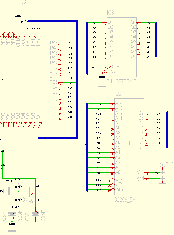

Hallo!
Ich bastle grad an meinem M128+Sram Board. Ich habe hier ein
experimentierboard, auf dem ich bereits mit der Software angefangen
habe. Die Schaltung entspricht der vom Experimentierboard. (Jedenalls
der SRAM)
Nun meine Frage: Wenn ich die Adressleitungen oder die Datenleitungen am
SRAM verdrehe, damit das Layout nicht so kniffelig wird, dürfte das doch
auf die Funktion keinen Einfluss haben. Der M128 ist der einzigste IC
der auf den SRAM zugreift. Wenn er also anstelle zb 00110011 01010101
abspeichert, wird er ja auch später den Wert wieder korrekt auslesen,
oder übersehe ich da etwas?
