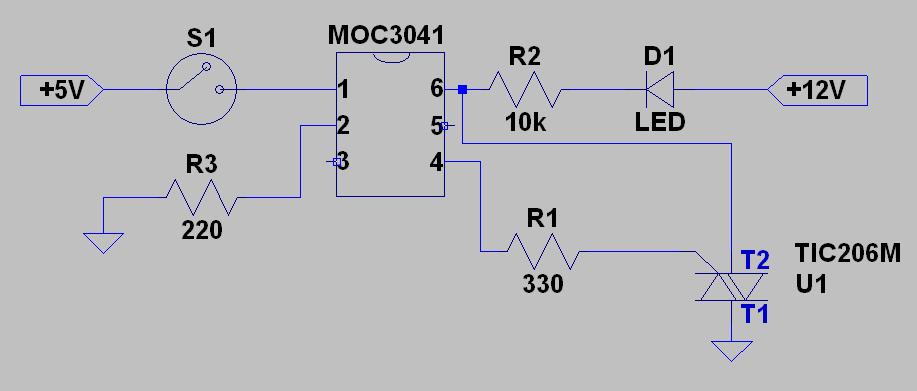

Triac MOC3041 schaltet nicht aus
OP (Firma: non) #1822602
ich möchte gerne einen Spot mit Hilfe eines Triac schalten.
Nun habe ich das ganze am Steckbrett aufgebaut, und mit +12V DC und +5V
DC getestet.
Wenn ich jetzt den Schalter S1 schalte, ist das LED D1 an, nun wenn ich
den Schalter S1 abschalte leuchtet das LED weiter.
Wenn ich das ganze noch richtig im Kopf habe, sollte das mit 230V AC
funktionieren, und der Verbraucher schaltet wie erwünscht aus.
Stimmt das so?
Gast #1822758
Die
 > +12V DC
dürfen nicht geglättet sein.
Es muss also die 12V-Wechselspannung mit einer Graetz-Brücke
gleichgerichtet werden ohne jegliche Kapazität danach.
Der 10k LED-Vorwiderstand muss aber für deinen Test niedriger sein, da
fliesst ja sonst kaum Strom.
