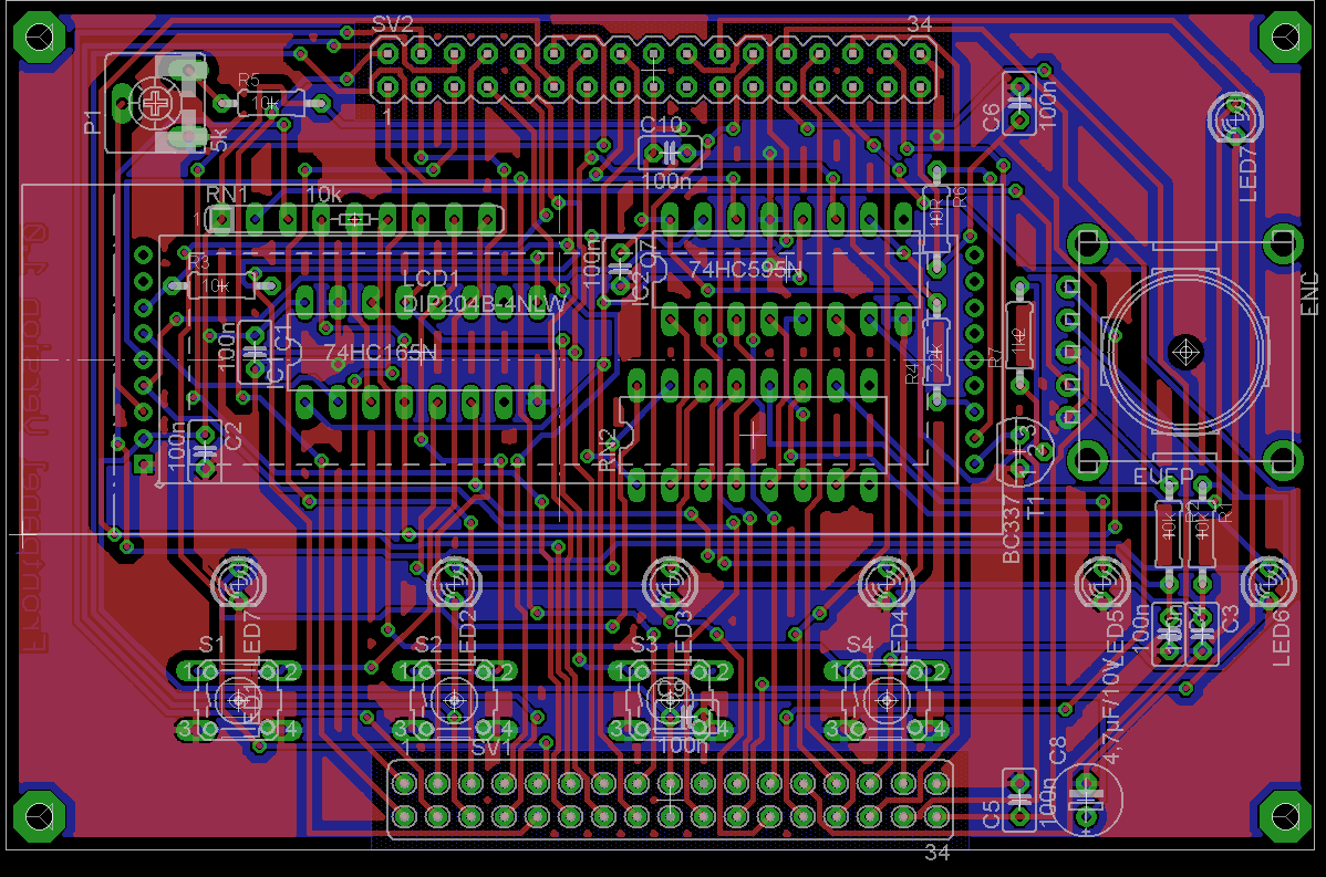

Hi, ich bin gerade beim Aufbau eines Frontpanel für das AVR Webmodule
(von Ulrich-Radig). Das Frontpanel soll mit 4 Taster, 7 LED's, 1
Dreh-Encoder und ein LCD Display (EA DIP204-4NLED) ausgestattet sein.
Die Abmessungen des Frontpanels betragen 100x65.
Jetzt habe ich als Neuling folgende Fragen zum Schaltungsdesign:

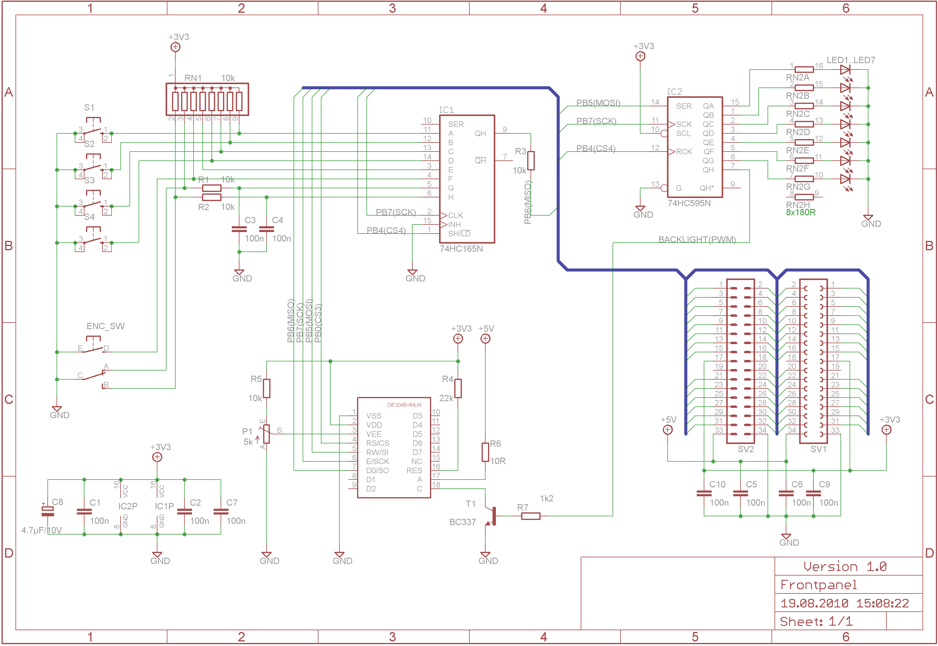

1.) Ist es richtig das ich die Bausteine der Porterweiterung (74HC165N /
74HC595N) sowie die Steuerelektronik des LCD Displays an die +3,3 Volt
Versorgung hänge? (Das ATMega644p Board arbeitet mit 3,3V VCC)
2.) Kann ich als Chipselect-Leitung Port PB0 (LCD-Anzeige) und PB4
(Porterweiterung) verwenden?
3.) Kann ich zum Steuern der Latchs für die Porterweiterung, ein und
daselbe Signal für die Bausteine 74HC165N (Pin 1) und 74HC595N (Pin 12)
verwenden?
4.) Benötige ich den Widerstand R3 den unbedingt, der das MOSI-Signal
(Porterweiterung für die Eingänge am Baustein 74HC165N) entkoppelt?
Gruss Alois
