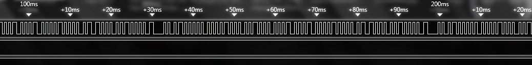

Hallo Leute,
und zwar hätte ich eine Frage.
Im Anhang ist ein Bild von einer Logic Analyser Session.
Es handelt sich hierbei um eine Funkfernbedienung. Nur weiß ich nicht
wie und wo ich da Nullen und Einsen sehen kann. Wie funktioniert diese
Codierung?
Danke ;)

Arbeitshypothese:
Der breite Low-Pegel bei 130 bzw 200 Millisekunden ist der Anfang eines
Datenframes.
Da es sowohl Pulse mit verlängertem High-Pegel als auch (scheinbar)
Pulse mit anscheinend verlängertem Low-Pegel gibt, wird die Information
wohl in der genauen Position der steigenden Flanke in einem fixen
Zeitraster liegen. Kommt die steigende Flanke am Beginn des nächsten
Zeitrasterelements dann ist das eine 0(oder 1), kommt sie in der Mitte
des Rasterelements, dann ist es eine 1(oder 0). Was davon jetzt 0 oder 1
ist, müsste man durch Versuche ermitteln, sofern man nichts genaueres
über das Protokoll herausfindet.
