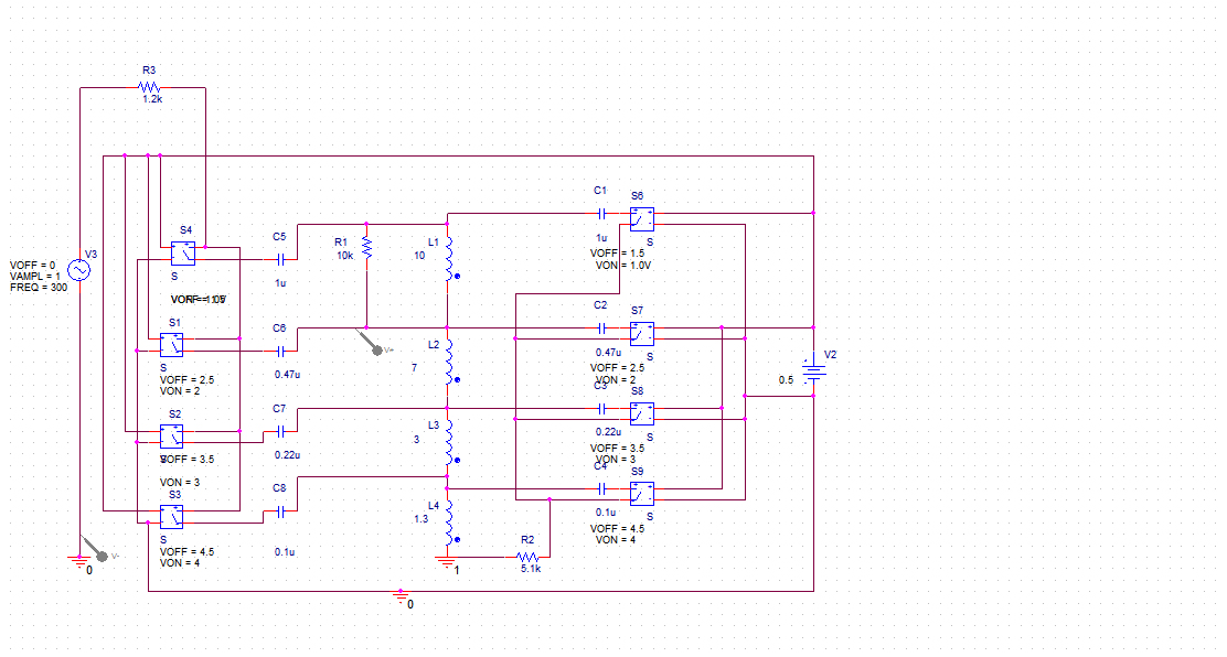

Ich kenne mich mit PSpice nicht aus, aber bei den mir bekannten Spices
(LTSpice und Ngspice) muss man für die Schalter ein Modell definieren,
das die Parameter (Schaltschwelle, Hyterese usw.) enthält. Du hast VON
und VOFF direkt an den Schaltern angegeben. Mag sein, dass das in PSpice
richtig ist. Probier es aber trotzdem mal mit vier Modellen (Spice-
Direktive .model; wie man das GUI-mäßig hinbekommt, weißt du bestimmt),
eins für S4 und S6, eins für S1 und S7 usw. Anstelle des 'S' unterhalb
jedes Schalters musst du dann den jeweiligen Modellnamen angeben.
Die Steuerquelle kann für alle Schalter dieselbe sein, da die Unter-
scheidung ja durch die unterschiedlichen Schaltschwellen gemacht wird.
