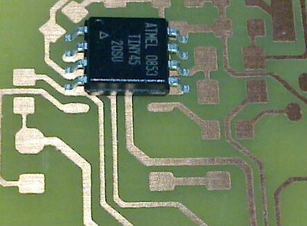

ich habe ein Layout mit Target erstellt. Herzstück ist ein Tiny45 im SMD
Gehäuse (SO8).
Bei Ebay habe ich mir den passenden Controller bestellt. Leider ist
dieser ca 1 mm breiter als im Layout!? Gibts da verschiedene Breiten?
Hab ich irgendwas versemmelt?
Danke!
Dann wars der Fehler des Händlers. Habe jetzt erstmal (ich will meine
Schaltung ausprobieren!) die Anschlüsse zusammengebogen :-)
Laut Händler "SOIC8", aber ist es ja ned.
