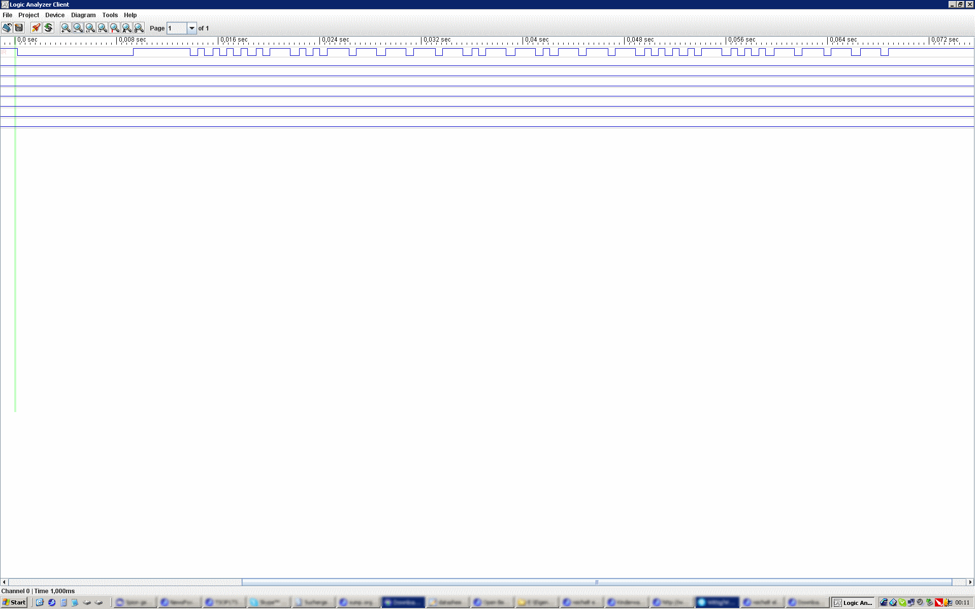

Hier mal meine erste Aufnahme einer IR-Fernbedienung über einen TSOP1738
Samplingrate 10 kHz und Speichertiefe 1k
