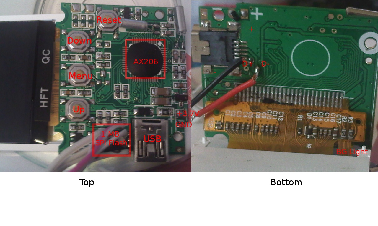

Ich würde gerne das LCD-Display eines Digital Picture Frames von Ebay
als Visualisierungshilfe für ein kleines µC-Projekt nutzen - doch wie
steuert man das ganze am besten an?
* In dem DPF ist ein AX206 von Appotech verbaut. Per USB können Bilder
auf das Gerät geladen werden. Hält man Reset+Menü beim Anschließen des
Gerätes gedrückt, wird der Chip in eine Art Bootloader-Mode versetzt und
meldet sich als "buildwin" HID-Gerät mit 65 Input- und
Output-Byte-Reports an.
* Die Bilder selber werden auf dem SPI Flash Chip gespeichert. bei einem
Bildwechsel konnte ich hier mit dem Logic Analyzer zumindest einige
Aktivität feststellen.
* Das Display selber hat etwa 32 Pins, wovon mind. 20 direkt an den
AX206 gehen.
Wie steuer ich das Display am einfachsten an? Ich weiß, dass es Projekte
gibt, die DPF's unter Linux über USB anzusteuern - aber ich kann in
meinem kleinem Embedded-System ja nicht das ganze USB-Protokoll bzw.
einen USB-Host implementieren. Ich hatte daher mehrere Ideen, aber würde
gerne hören, welche davon vermutlich am einfachsten/schnellsten
umzusetzen ist:
(a) Das Display direkt per µC ansteuern, d.h. nur das Display verwenden
und den Rest "entsorgen" --> Problem: Viele Pins, unbekanntes Protokoll,
schwer alle Pins aufeinmal mitzuloggen...?
(b) das Übertragen der Bilder von dem PC zum AX206 über die
USB-Schnittstelle mitloggen und quasi einen USB-Host faken --> Problem:
Das DPF muss da in dem USB-Connect Mode sein und kann gleichzeitig
nichts anzeigen; sehr viele Daten, und vermutlich auch nicht leicht das
eigene Bild an der entsprechenden Stelle einzufügen
(c) Eigene Firmware für den AX206 schreiben (Firmware sollte beim AX206
in dem SPI Flash liegen) --> Vorteil: Volle Kontrolle, dann ein leichtes
eigene Bilder einzufügen; Problem: Wie Firmware flashen/wie ist der HID
Report aufgebaut? Vorhandene Firmware müsste auch genau disassembliert
und analysiert werden
(d) Eigenes Bild in den 8-Pin SPI Flash schreiben --> Vorteil:
vermutlich am einfachsten; Problem: Was passiert, wenn der AX206
gleichzeitig ein Bild laden will? Niedrige Wiederholungsrate (5 sec ~)
Generell ist die Geschwindigkeit mit der das Bild angezeigt wird nicht
so wichtig - Jede 2-3 sec ein neues Frame würde voll und ganz reichen.
Hat jemand einen einfachen Vorschlag, was man da machen könnte?

Ich hab mal lcd4linux mit dem Ding rudimentaer zum laufen gekriegt.
Allerdings blockiert der usb_storage-Treiber den direkten
libusb-Zugriff. Vermutlich ist es das beste, den DPF komplett aus dem
SCSI-Mode herauszukriegen und auf ein simples Protokoll umzuschalten.
Siehe auch:
http://tech.section5.ch/news/?p=68
Gibt auch (noch) keinen generischen Hack fuer die verschiedenen
Firmware-Versionen und Geraete. Anhand der Information unter
http://picframe.spritesserver.nl/wiki/index.php/DPF_with_AppoTech_AX206
kommt man aber etwas weiter mit der Code-Analyse.
