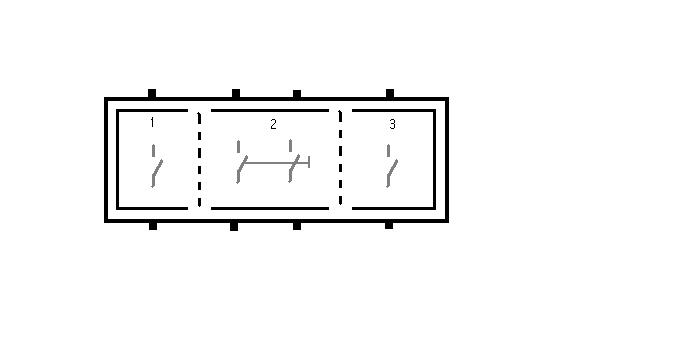

für eine bestimmte Schaltung benötige ich einen speziellen Schalter. Ich
habe nun schon alle Conrad Pollin und Reichelt Schalter gesehen, leider
entspricht keiner meinen Vorstellungen. Dabei denke ich nicht, dass
dieser Schalter sooo selten verbaut wird.
Ein Wippschalter mit drei Positionen. Position eins und drei, ein
Schließer.Position zwei, zwei Schließer.  Jede Position kann auch
mehrere Schließer oder sonst was haben, müssen aber die o.g.
Mindestkontakte haben.
Ich hoffe eine hochpräzise Paint-Zeichnung kann man alles entnehmen.
Gruß Medivita

Gesehen habe ich so einen Schalter noch nie. Wippschalter sind
üblicherweise on-off-on Umschalter ohne getrennte Kontakte für jede
Stellung. Am nächsten kommst du wahrscheinlich mit einem Drehschalter
ran (reichelt DS 4 z.B.).
Ev fällt ja noch jemand was anderes ein, aber die Chancen stehen relativ
schlecht.

Es gibt Schiebeschalter mit 3 Positionen und 2 Kontakten.
http://www.pdf.conrad.de/pdf/V1/lo/V1_0238.pdf 708038
Es gibt Wippschalter, die an jedem Ende je 1 Schliesser haben aber in
der Mittelstellung nichts. Da müsste man mit Relais die fehlenden
Kontakte simulieren. Diese Wippschalter gibt es auch tastend.
http://www.pollin.de/shop/dt/Mzk0OTc1OTk-/Bauelemente/Mechanisch/Schalter/Wippenschalter_1808_1111.html
und es gibt Drehschalter (Stufenschalter) mit im Prinzip beliebig vielen
Kontakten.

Habe solch einen Schalter auch noch nie gesehen. Alternativ kann man
einfach die Schaltkontakte mit kleinen Relais nachbilden: 1 Schalter
aktiviert 2-3 getrennte Relais.
MfG Echo

wie gesagt, im Auto sind Schalter mit 3 Stellungen nicht vollkommen
unüblich. Es gibt Fahrzeuge, bei denen wird Licht oder Wischer oder
Lüftung halt nicht mit einem Lenkstock-Schalter geschaltet, sondern mit
Wippenschalter.
Selbst der "normale" Innenraum-Lichtschalter kennt meistens 3 Stellungen
Allemale kenne ich derartige Wippenschalter (mit mehreren Positionen) in
Bussen. Da kannst du mal bei MAN oder ähnlichen Firmen stöbern, oder
einfach mal ebenfalls auf den (Bus) Schrottplatz gucken.
ok, vilee Wippenschalter haben eine "Endposition", also
aus - xxx_1, xxx_2              oder
aus - xxx_1, xxx_2, xxx_3
da mußt du halt mal schalter ausgucken die alles machen was du brauchst
