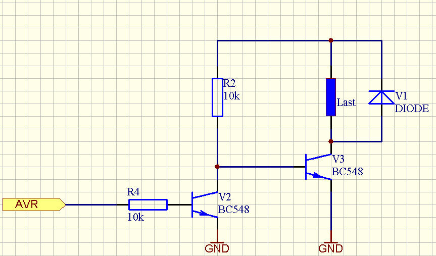

Hallo Leute,diese 3 beinigen Gesellen bringen mich noch zur
Verzweiflung!
Ich will mit bc547 oder bc557 masse an einen Verbraucher weiterleiten
wenn der avr pin auf low geht. wer kann mir da helfen?
Wenn es ein induktiver Verbraucher ist, brauche ich da eine
Freilaufdiode? Wenn ja, wie am besten machen?
Vielen Dank, bin nämlich verzweifelt weil ich es einfach nicht
hinbekomme.
