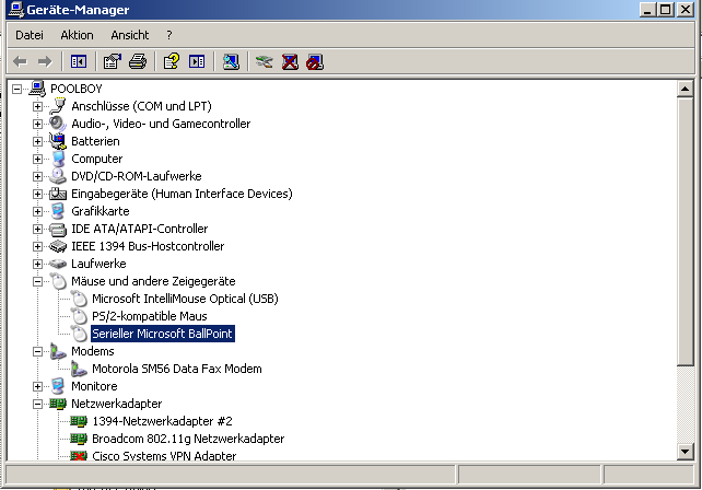

ich habe mir vor langer zeit (3Jahre) mal einen Konverter mit dem
FTDI232BM gebaut.
Heute habe ich mir einen nachmittag Zeit genommen um ein wenig zu
programmieren.
Zum abend hin, fing dann der Mousezeiger an sich im Takt der
Hereinkommenden Datenschübe zu bewegen.
Ich habe nach einigem auf und ab, alle ftdi devices deinstalliert. Das
war die letzte möglichkeit, als ich neu anfing, sah ich das sich
parallel zum Com port ein gewisser Microsoft BallPoint installiert, aber
nur wenn ich den ftdi einstecke währen aus der rs232 seite schon einen
Paketverbindung besteht, das kann doch nicht sein, oder?
Habt Ihr schon mal solche Späße erlebt?

..sie existieren sogar parallel nur das ich über den virtuellen Port
keine daten rein bekomme, die landen im Mouse treiber. Wie kann das denn
nur sein?
Gast #1835727
die Lösung ist es tatsächlich den Ball Point zu deaktivieren nicht
deinstallieren... dann isser beim nächsten Einstecken wieder da...
