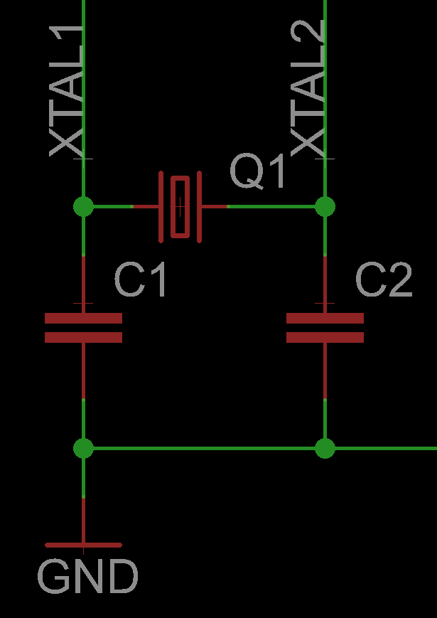

Frage zum Layouten des Quarzes generell
OP #1835902
Machen die verschiedenen Layouts Unterschiede im Bezug auf die Qualität
meines Taktsignals?
Wie ist die elektro-physikalische Sicht der Layouts? Macht es dem Signal
"was aus", wenn ich es auf dem Weg zu seinen Kondensatoren in die
entgegengesetzte Richtung ...
Oder gar ein Layerwechsel?
Oder beides? Mehrfach?
Funktioniert so was überhaupt? Insbesondere Schaltung 3.
Ich würde mich schämen Nr. 3 zu ätzen. Das könnte man ja keinem zeigen.
Aber was ist, wenn man durch Platzmangel mal dazu gezwungen wird. Müsste
ich mir da Sorgen machen, wenn ich das Signal durch/über 6 Vias mogeln
müsste, wie in Bild 3?
Gruß, Oliver
Die Varianten werden mit steigender Nummer schlechter...
Insgesamt sollten die Stromschleifen möglichst klein gehalten werden, es
soll ja ein Oszillator und kein Trafo sein.
Das wird wohl schon funktionieren, aber:
durch die großen Stromschleifen erhöht sich die Gefahr einer
Störeinkopplung von aussen. Deshalb wird auf dem Oszillatorsingal mehr
Rauschen und Jitter zu finden sein.
> Müsste ich mir da Sorgen machen,
> wenn ich das Signal durch/über 6 Vias mogeln müsste, wie in Bild 3?
Mir würde das sehr zu denken geben.
Bei Variante 1 wäre mir der Quarz zu nah an den Pads (Kurzschlußgefahr).
Bei Variante 2 wäre es annehmbar wenn Platz wäre zwischen den
Padsreihen und dort keine Leiterbahnen verlegt werden müssten,
was aber oft der Fall ist.
Sofern es fertigungstechnisch machbar wäre könnte man die
Kondensatoren auch auf die Bottom-Seite wo der Quarz platziert ist
unterbringen. Wird aber vermutlich nicht jedem gefallen. Je kürzer die
Leiterbahnen, desto besser.
Bei Variante 3 hätte ich auch bedenken, aber gewöhnlich macht man
instinktiv nicht so viele Vias. Ich sehe keinen Grund die Leitungen
nicht alle auf dem Toplayer zu verlegen. Der Lötstoplack isoliert
die Leiterbahnen wirksam gegen das Metallgehäuse des Quarzes.
Wobei die Frage aufkommt, welche Farbe Top- und Bottom-Layer hier
darstellen soll.
Wenn man mal davon ausgeht das Top-Layer = Blau und Bottom-Layer = Rot
darstellen soll und der Quarz in der Bauform auf dem Top-Layer sitzt,
sind Variante 1 und 2 auch sehr schlecht. Bei 1, weil der Quarz auf den
Kondensatoren sitzt und bei 2, weil das IC auf den Kondensatoren sitzt.

Nachdem es sich hier um EAGLE handelt; top -> rot, bottom -> blau.
Richtig, hätte er dazu schreiben können, aber mit etwas überlegen kommt
man auch so drauf. Es sei denn, man unterstellt ihm, den Quarz direkt
auf den Kondensatoren aufliegen lassen zu wollen.
