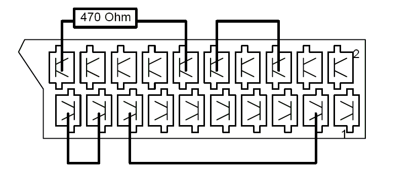

Ich habe zwei Loewe Concept 550 H TV-Geräte geschenkt bekommen. Diese
waren vorher in einer Klinik eingesetzt die nun aktuelle LCD-TVs gekauft
haben. Deshalb haben die die "alten" Röhren-TVs verschenkt.
Die Geräte lassen sich allerdings nicht einschalten, weder mit
Fernbedienung noch durch die Tasten am Gerät. Vorher wurden die über
Steuerbefehle über ein Scart-Kabel gesteuert, so das der Patient in der
Klinik das Gerät bequem über ein Multifunktionstelefon bedienen konnte.
Ich habe mir schon eine passende Fernbedienung bestellt (Originalteil!)
trotzdem geht der TV nach dem Einschalten nur auf Stand-By. Bedienung
durch die Tasten am Gerät oder FB, keine Funktion. Das Gerät ist aber
ok, in der Klinik haben beide ja noch funktioniert.
Hat jemand einen Tip wie ich das Ding zum laufen bekomme wie einen
"normalen" TV?
Es kann meiner Mieinung nach nicht viel sein, ich vermute eine Art
Jumper oder irgend ein verstecktes Service-Menu.
Kann jemand helfen?
Grüße
Andy

Bei den  Concept Fernsehgeräten gab es eine Hardwareumrüstung für
bestimmte Krankenhaussysteme (Himed).
Um den Fernseher ohne Steuerung betreiben zu können gab es einen
speziellen Dongle, welcher auf die Scartbuchse gesteckt wurde.
Die Belegung habe ich leider nicht mehr.
Ich habe keine Fernbedienung für den Fernseher, nur eine Universelle.
Mit dem Dongle kann ich die Universelle auf den Fernseher programmieren.
Damit komme ich aber in kein Menü um den Hotelmodus abzuschalten. Hat
jemand eine Lösung wie ich den Modus ausschalten kann???
