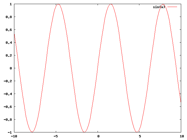

Ich versuche mit gnuplot 4.4 .png-Dateien zu erzeugen, bekomme aber bei
   set terminal png size 800, 600
eine Fehlermeldung, daß png kein gültiger Terminaltyp ist. Das Kommando
   set terminal
listet auch kein png auf - in der Doku ist er aber aufgeführt. Was ist
falsch?
#1841509
Also bei mir geht das:
gnuplot> set term png
Terminal type set to 'png'
Options are 'nocrop medium '
gnuplot> set output 'a.png'
gnuplot> plot sin(x)
gnuplot> quit
klaus@i4a:~ > gnuplot --version
gnuplot 4.2 patchlevel 2
Ich gehe davon aus, daß man gnuplot mit verschiedenen Optionen
kompilieren kann.
Vielleicht hat man bei deinem png wegeglassen?
OP #1841536
Ah, dann werde ich das Teil mal compilieren - ich hoffe, die
Optionsbeschreibung ist irgenwo zu finden. Vielen Dank.
Nachtrag: Man muß die gd-Library auf dem System installieren und dann
gnuplot compilieren.
