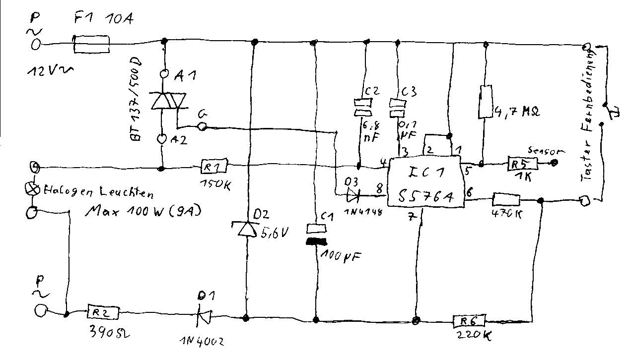

momentan habe ich an einem Trafo skundär zwei Sensordimmer (Schaltplan
als Dateianhang) angeschlossen, die je 5 Halogenleuchten mit 20W
ansteuern.
Nun habe ich mir von Velleman ein USB Interfaceboard (K8055 USB) mit 5
digitalen, zwei analogen Eingängen und 8 Digitalen, 2 analogen
Ausgängen gekauft.
Ich möchte nun, dass das Interface die Triacs (BT 137-500D) über die
analogen Ausgänge zusätzlich ansteuert.
Das soll so aussehen, dass das Interface zuerst die eingestellte
Helligkeit der zwei Sensordimmer über die analogen Eingänge misst und
dann in meinem Programm abspeichert. Der Teil funktioniert auch soweit,
0V aus und 5V für maximale Helligkeit. Dann soll der PC die Spannung,
oder Pulsbreite (beides ist möglich) entsprechend an den analogen
Ausgängen einstellen und dann die Lichtsteuerung übernehmen.
Ich weiss nicht, ob das so ohne weiteres geht, wenn man zum umschalten
einfach das Gate des Triacs mit einem Relais auf die neue Schaltung
umschaltet?
Da ich in Elektronik auch nicht soooo fit bin, frage ich hier mal, ob
mir hier jemand bei dem "drumherum" helfen kann?  :-)
Mit anderen Worten eine kleine Schaltung, mit der ich über das
USB-Interface den Triac ansteuern kann.
Vielen Dank schon einmal für die Hilfe !!!
