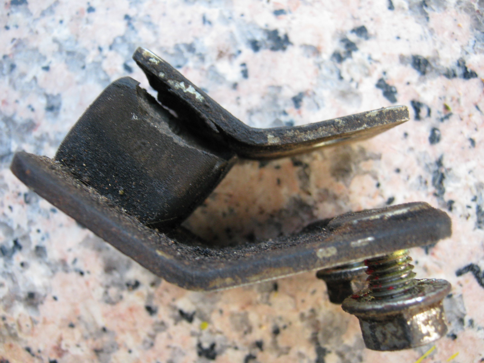

ich suche einen Hersteller für 45° Schwinguns (Vibrations) dämpfer wie
im Foto.
Der Hinergrund:
Ich habe einen Strom_Generator vom typ GENERAC ED4000.
Der Motor ist ein Lombardinie mit 300 ca. Kubik.
Der Motor sitzt auf diesen Schwingungsdämpfern
Generac baut diese Teile garnicht ... es ist ein BRIGGS and STRATTON.
Der normale Ersatzeilpreis (lt. Internet) ist etwa 2 Euro.
Mitlerweile schreiben  mir alle Internethändler, dass sich die
Ersatzteilnummer geändert hat. Das wäre ja auch nicht so schlimm.
Allerdings kostet unter der neuen Ersatzteilnummer eines dieser Teile
schon 35 Euro (was für eine Wertsteigerung)
Da ich für mein Gerät 4 Stück davon benötige und zusätzlich noch 2 stck.
andere...  scheint es fast, als würde eine Reparatur nicht mehr lohnen.
Andererseits denke ich, dass es wohl irgendwo Hersteller dieser Teile
gibt, wo ich die wohl beziehen könnte.
Und..  es ist ja so... :    ich suche etwas in der Art und nicht
zwingend baugleich.
Wer von euch hat denn eine Idee ?

Die Platten sehen doch sehr stabil aus.
Probier doch mal den Gummiblock mit so einem Ding zu ersetzen.
http://www.esska.de/esska_de_s/schwingmetall-puffer-o-40-75mm-mit-gewindestift-be.html

vielleicht hier:
http://www.metrius.de/maschinen-fuss_520025_paulstra_p_731383.html
(ohne jetzt die Größe der benötigten zu kennen)

danke erstmal... müsste ich mal überlegen ,
ob ich mit den geraden Typen was machen kann.
Gruss K.

Frag' doch da mal, ob's was passendes gibt:
http://www.ib-z.de/gummipuffer.php

ertsteinmal Danke für deinen Link ... aber:
ich lese da "Weichgummi" und habe Zweifel in Bezug auf den sehr schweren
Motor.
@ Florian
Du hast den Vogel abgeschossen. Da bin ich nicht drauf gekommen...
.. einfach die geraden Puffer in die gewinkelten Bleche reinzuschrauben.
Echt Super.

Klaus De lisson schrieb:
> viele schöne Links zu Lieferanten von den "geraden Puffern"
Darum sagte ich ja 'nachfragen'.
Manche Leute sind käuflich und montieren gegen Geld Gummis in gewinkelte
Bleche. :-)
Von 'der Stange' wirst du passende Teile kaum kriegen.
