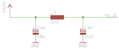

ich habe hier ein Referenz Schaltbild.
Die Schaltung ist für die (vor der) Versorgungsspannung des
LVDS Receivers.
Die 3,3V werden mit einem Buck Regler erzeugt.
Wie funktioniert das bzw. was macht die Schaltung?
Was ist das vermutlich für eine Spule?
