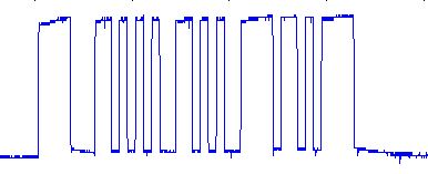

Gast #137321
Hi
hier ist was über die TxD Leitung fließt, wenn ich eine Pause einlege.
Wenn ich den AVR nicht warten lasse folgt exakt die gleiche Sequenz
ohne Abstand über die komplette Sendedauer. Dauert also für das Byte
01010101 insgesamt 2 ms (die Länge der Pulssequenz im Bild)
Viele Grüße,
Julia
Gast #137323
Das Oszillogramm scheint die Übertragung mehrerer Bytes darzustellen,
sieht aber sehr seltsam aus.
Statt Portd.4 auf 1 zu setzen, 10 µs zu warten und dann Portd.4 wieder
auf 0 zu setzen, könntest Du ja vor jedem Print (also vor jedem Senden
eines Bytes) den Zustand von Portd.1 invertieren.
Wenn das so erhaltene Ausgangssignal auch noch in Deinem Oszillogramm
auftauchen würde ...
Eine Zeitachse o.ä. wäre auch hilfreich.
Gast #137324
Also die Dten werden einwandfrei übertragen nur halt zu langsam.
Aber auf das Oszillogramm kann ich mir auch keinen Reim machen. Wie
gesagt, das ist nur ein ganz simples Oszi und die Grafik ist matlab.
Wie gesagt, der pulsetrain ist 2 ms lang, ein einzelnes Bit 0,2 ms und
es wird exakt die im Bild gepostete Zeichenfolge immer und immer
wiederholt, der invertierende spike liegt genau zwischen zwei bits.
Leider kann ich schlecht noch ein Bild posten bis der Kamerakku wieder
voll ist (wie bereits erwähnt, der USB Key ist ner Party zum Opfer
gefallen).
Ich kann in dem Oszigramm absolut nicht die einzelnen Elemnte von 19200
8 Datenbits ein Stoppbit und keine Parität erkennen.
Viele Grüße,
Julia
