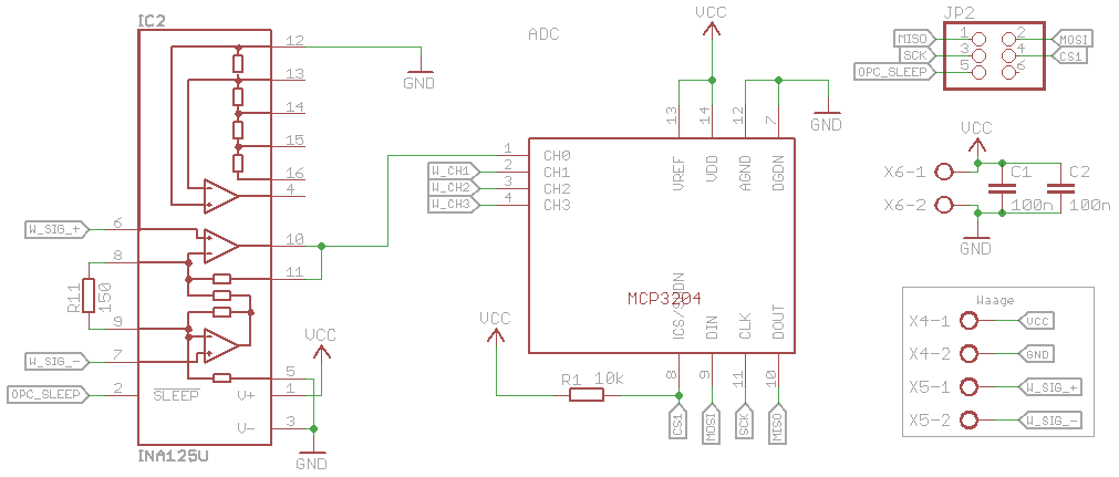

ich habe eine Wägezelle, die ich gern auswerten würde. Das gute Stück
misst bis 150kg und hat einen Kennwert von 2mV/V. Anschluss erfolgt über
ein 4-Leiter-Kabel. Ansteuern kann ich die nur mittels 5V. Da damit bei
Nennlast nur 10mV zu messen sind, wollt ich das Signal mittels
Instrumentenverstärker verstärken auf 4V, also V=400. Das Signal wird
dann an den ADC geführt.
Jetzt bin ich mir etwas unsicher welcher Verstärker besser geeignet ist,
Ina125 oder AD620 und ob das mit den 5V so auch funktioniert. Ich hab
mal die Schaltung für den Ina125 angehangen. Würde das so gehen.
Danke und mit freundlichen Grüßen
Benne

da ich momentan auch das selbe Problem habe, wollte ich mich mal eben
informieren, ob etwas aus deiner Schaltung geworden ist.
Mit einem "normalen" Op "LM358" bekomme ich eine sehr unliniare
Verstärkung und wollte den INA125 testen.
