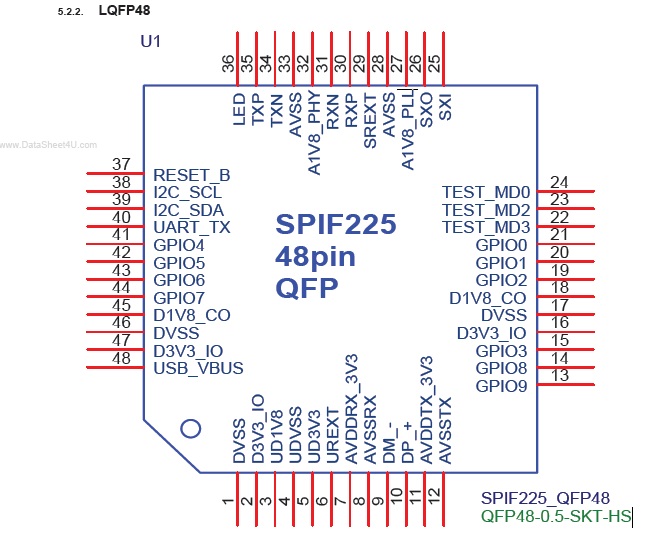

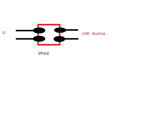

Ich habe einen USB zu SATA Controller. Als IC ist ein SPIF225A drauf. Am
USB Eingang (Port 9 und 10 => Siehe Bild) des IC war jeweils eine Spule
zwischen USB Buchse und den beiden Pins. Diese ist durchgebrannt.
Wozu dient diese Spule? Brauch man die unbedingt?

Da der Adapter schon defekt ist sehe ich kein problem die Ports jeweils
einfach zu überbrücken könnte eine Art sicherung gewesen sein (Störungen
etc) also es kann ja nichts passieren (USB-Port defekt oder IC grillen
ausgenommen)

eigentlich ist die Spule dazu da, die EMV in Griff zu bekommen. Aus
Funktionssicht ist diese abkömmlich. Für gewönlich wird zwischen µC und
USB buchse ein Wiederstand 10-27 Ohm in serie und ein wenig Kapazität
geschaltet. Wenn Deine Leitung noch nackt ist, setze ein Widerstand
anstatt Spulle ein.
