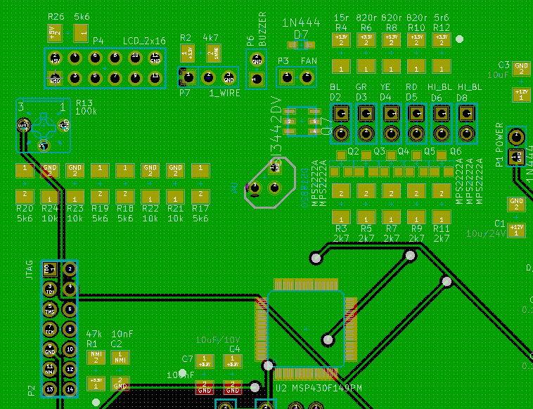

Servus!
Bei meinem ersten Kicad Projekt habe ich ein Problem mit einer
Kupferfläche. Auf dem Screenshot sieht man links unten einen Stecker,
bei dem alles in Ordnung ist (P2/JTAG): die Kupferfläche +3.3V auf der
Lötseite berührt keine der Durchkontaktierungen. Ganz anders sieht das
z.B. links oben bei P4/LCD2x16, P7/1WIRE oder R13 aus: Die Kupferfäche
berührt jede Menge Pins, wo sie nichts zu suchen hat. In den Gerberdaten
sieht man den Fehler auch. Was hab' ich denn da falsch gemacht?
Die Quellen gibt's hier:
http://grunwald.homedns.org/~markus/aqua-kicad.tar.bz2
TIA,
Markus
OP #1852790
Servus!
Nachdem ich in den Flächeneigenschaften "Pad innerhalb Fläche" auf
"Exclusive Pads" umgestellt habe geht's.
Seltsamerweise klappt das auf der anderen Seite auch mit "Inklusive
Pads"...
Naja, jedenfalls kann ich die Platine jetzt mal bauen lassen :)
cu
Markus

Persönliche Seite #1853789
Hallo Markus G.
> Pads"...
Es ist definitiv ein Bug. Er tritt auf, wenn ein Pad mit Bohrloch nicht
in allen Kupferlagen existiert.
Siehe: http://tech.groups.yahoo.com/group/kicad-users/message/8100
Es existieren wohl schon Testversionen, wo er behoben ist.
Viel Erfolg!
