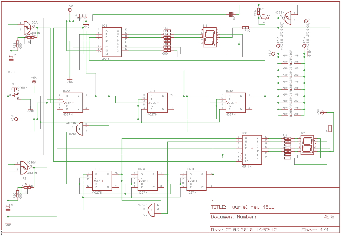

Hi!
Ich habe folgenden Schaltplan (Dateianhang).
Habe sie selber entwickelt, daher möchte ich bevor ich die Bauteile
kaufe nochmal die funktionsweise von euch abgesegnet haben.
Diese Schaltung soll zwei LCD-displays ansteuern, welche jeweils eine
andere zahl per schalter ausgeben. der dezimalpunkt hat eigen eigenen
clock und soll stetig blinken.
Danke im vorraus, Trisse

Hallo Trisse,
mal abgesehen von dem nicht unerheblichen Schaltungsaufwand für die
beiden LED-Anzeigen ...
- sichere Beschaltung offener Eingänge (4027)
- Kondensatoren zum Abblocken der Betriebsspannung an jedem IC
Wäre dies nicht ein nettes Problem um sich in die Thematik
Mikrocontroller einzuarbeiten?
Gruß Jens

Bis vor einem halben Jahr habe ich auch mit CMOS gearbeitet, jetzt nur
noch mit Atmegas....Ich als Anfänger rate ich auch , mit Atmegas lieber
anzufangen. Mit Bascom kriegst auch hin....)))))
Am Anfang brauchst länger aber danach musst nicht stundenlang sitzen und
die ICs verdrahten..!!
