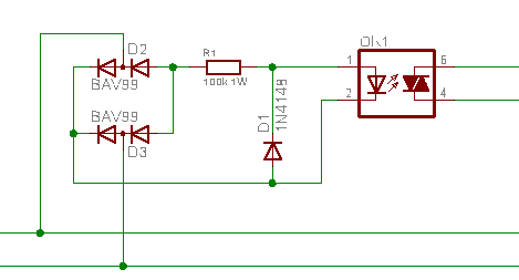

Will den Nulldurchgang einer 230V Wechselspannung ermittenln. Habe schon
das ganze Forum durchgeschaut aber passendes habe ich noch nicht
gefunden. Meistens werden Transformatoren benutzt doch das kann ich
nicht brauchen (Platzmangel). Ich suche nun eine Lösung, wenn möglich
mit Optokoppler die nicht viel Leistung verbrät, also in wärme umsäzt.
Zusätzlich soll das an einen Mikrocontroller Eingang Angeschlossen
werden.
Dh entweder soll bei jedem Nulldurchgang der Ausgang von 0 auf 5 Volt
wechseln oder Umgekehrt (PIN Change) oder es soll bei jedem
NUlldurchgang ein kurzer aber zu erkenndender Highpegel auftreten.
Die Frage ist ob das mit geringem Bauteile Aufwand realisierbar ist.
mfg Mike
PS.: Wenn möglich Schaltung posten

von Michael (Gast)
Ich finde die Schaltung 1. zu gewagt für Hobbyelektroniker wegen der
nicht vorhandenen galvanischen Trennung und 2. sind die Impulse nicht
netzsynchron. Eine bessere Variante: 47k-Widerstand 0,5W von netz an
einen Gleichrichter, gleichrichter + an Optokoppler Anode, Kathode an -
Gleichrichter, der andere Wechselspannungseingang über wieder einen 47K
0,5W Widerstand an neutral. Emitter an Gnd, Kollektor über 10K an Vcc.
dann hast exakt bei jedem Nulldurchgang einen positiven Spike von ca.
0,5 bis 0,6ms breite. Die Breite des Pulses hängt stark von der
Beschaltung und des Koppelfaktors des Bauteiles ab. Also nicht ohne
Skope an die Sache rangehen. Und empfehlenswert ist das Nachschalten
eines Schmitt-Triggers.
Michael

Warum mit gleichrichter? Soweit ich weiß, sind 230V Gleichspannung
gefährlicher als Wechselspannung! Optokoppler mit 150kOhm Vorwiderstand
ans Netz, vielleicht noch eine Diode mit in Reihe falls der Opto eine
nicht so hohe Sperrspannung hat, fertig!
von Michael Wilhelm (Gast)
Der Gleichrichter deshalb, damit sowohl der Nullpunkt von Negativ auf
Positiv als auch der Nulldurchgang von Positiv auf negativ detektiert
wird. So wertet man die zeit von beiden Halbwellen durch. Am Kollektor
des Kopplers hat man ein 100 Hz Signal, also einen Abstand zwischen den
spikes von knappp 10ms. Wie man in der App Note deutlich sieht, ist das
entstandene Rechteck von High-Teil zu Low-Teil nicht in einem
Tastverhältnis von 1:1. Das aber sollte man von einem
Nullspannungsdetektor erwarten. Große Probleme kann es bei
Triac-Schaltungen geben, wenn der Triac zu spät gelöscht wird. Der
Aufwand ist minimal größer, aber hat durchaus seine Berechtigung.
Weiterhin können solche Schaltungen auch an Dieselgeneratoren und
anderen Stromaggregaten betrieben werden, weil jede Halbwelle berechnet
werden kann und nicht nur jede zweite.
MW
von AxelR. (Gast)
Dicker Vorwiderstand und ein TLP126. Emitter an Masse, Kollektor über
Pullup an den Portpin. macht ein 2VoltFenster (Flußspannung der
KopplerLED's) rechts und links vom Nulldurchgang High-Pegel.
AxelR.
von Dirk (Gast)
ist ein 5V / 0,33 mA Trafo wirklich zu gross? Ich finde diese relativ
klein und eine galvanische Trennung ist immer was feines.
Mfg

von nurmi (Gast)
ok ich habe auch vor eine phasenanschnittsteuerung für einen triac mit
einem mc zu realisieren. ermittle den nulldurchgang momentan über einen
ok.
die schaltung soll permanent am netz hängen, habe aber das problem,
dass die verluste über den r1 ziemlich gross sind.
im jahr sind das 6 kw, was alleine für diese nulldurchgangschaltung
anfällt.
230 V  3 mA  24 std * 365 d ~ 6kw p.a.
gibts da eine bessere lösung für?

von Frankl (Gast)
Ich habe alles schon getestet Dimmer mit Kondensator am Netz. Da ein
kleiner "Code of Conduct Trafo" (2,45 Euro www.reichelt.de) nicht
viel größer (32,5 B x 27,5 T x 24 H)ist als ein 470nF/275V X2
Kondensator habe ich mich für den Trafo entschieden.
