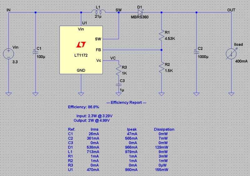

Hallo Leute!
Hab da mal ein riesen problem: Brauch für eine Schaltung eine
5V-Versorgung bei so ca. 400mA. Hab aber nur eine 3,3 Versorgung...
Hab mir schon die Finger wundgegooglet, bin auch auf was bei MAXIM
gestoßen... komm da aber nicht recht weiter...
Könnte mir da jemand was empfehlen???
Danke soweit! :)
stnolting
Gast #138252
da kannst du z.B. einen step-up Regler aufbauen. Evtl. geht auch eine
Kondensator Ladepumpe, je nachdem wie exakt und effektive das Ganze
sein muß.
