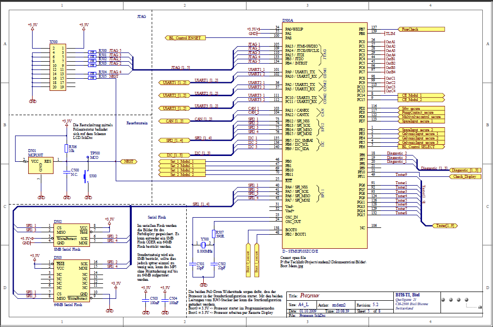

Liebe Leute Ich greife wieder mal das leidige Thema der Porterweiterung auf. Google konnte mir nicht weiterhelfen, deshalb wende ich mich an euch. Ich nutze den STM32F103 von ARM und als erweiterung der Inputpins zwei M74HC597 8Bit Latch/shift. Ein 16Bit kommt aus Routing-Gründen nicht in Frage (Bitte keine 16Bit Latches als alternative posten). M74HC597: http://www.st.com/stonline/products/literature/ds/1990.pdf STM32F103: http://www.st.com/stonline/products/literature/rm/13902.pdf Ich steuere das Latch nun über SPI an, doch krieg ich keine Infos vom Latch her. In Google hab ich keine Informationen gefunden, wie ich das Latch anschliessen sollte. Nun weiss ich nicht, ob die Beschaltung richtig ist. Hat mir einer eine Idee? Ich habe es so probiert: Prozessor Latch 1 Latch 2 SCK SCK SCK MISO QH MOSI - - NSS RCK RCK SLOAD SLOAD GND SI QH +-------+ +---------+ +---------+ | uC ¦ -- | Latch 1 | -- | Latch 2 | +-------+ +---------+ +---------+ Der Seriel Data Output von Latch 2 wird auf deb Serial Data Input von Latch 1 gehängt. Der Prozessor liest 16Bit Daten ein.
Schaltbilder geraten grafisch verständlicher. Erstellen wirst du das hoffentlich sowieso, also mach es gleich. Obacht beim NSS: Da gibt es zwar gewisse Hardwarebezüge im STM32, die halten aber Fallstricke bereit. Zu Fuss klappt besser.
Schemas hatte ich schon erstellt, jedoch nicht gepostet, weil sie etwas "überfüllt" wirken. Nun auf dem STM32F befinden sich die SPI auf der linken Seite (SPI2) Die beiden Latechs befinden sich unten links und unten rechts.
