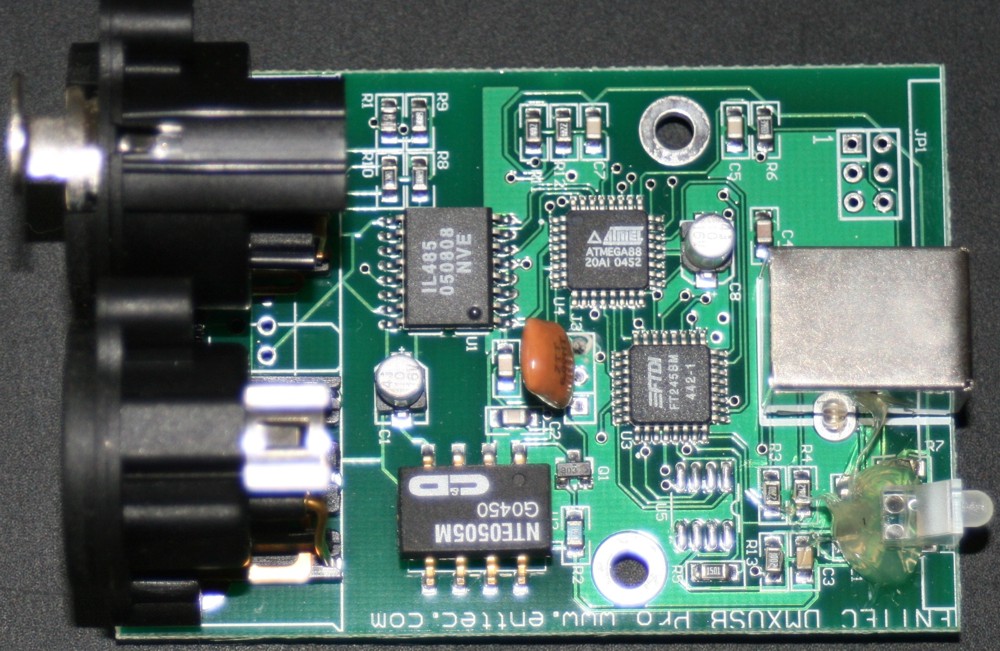

Ich habe ein USB Interface für DMX (ENTTEC DMX USB PRO), welches leider
von der einen auf die nächste Sekunde nicht mehr von Windows erkannt
wird.
In dem Gerät arbeitet ein FTDI Chip als USB Interface und ein ATMEGA88.
Windows erkennt das Gerät überhaupt nicht mehr (an mehreren PCs
ausprobiert). Es kommt keine Meldung, dass das USB Gerät nicht erkannt
werden konnte oder ähnliches. Beim Einstecken reagiert Windows gar
nicht.
Auf der Platine ist äußerlich kein Defekt zu erkennen.
Wie könnte man hier bei der Reparatur vorgehen? Welcher Fehler
produziert denn solch ein Fehlerbild? Ich dachte, dass bereits ein
Widerstand zwischen D- und D+ der USB Leitungen ausreicht, dass Windows
mal anfängt zu meckern...
Vielen Dank für Eure Hilfe!
Steffen

von Steffen (Gast)
So - es handelt sich um einen FT245 BM, der direkt mit der USB Buchse
verbunden ist (kein weiterer ESD Schutz).
Ich würde bei der Bestellung gerne alle potentiell defekten Bauteile
mitbestellen. Bisher habe ich:
 - FT245 BL (gleicher Typ, nur ROHS konform)
 - Resonator MTT 6.00MT
Bei den Widerständen und Kondensatoren gehe ich bisher nicht davon aus,
dass ein Defekt vorliegt. Das Gerät ist aus Dez. 2005.
Das EEPROM ist nicht bestückt, also arbeitet der FT245 mit den
Standardeinstellungen.
Um das Problem noch zu verifizieren wollte ich nachher noch etwas
messen.
  - Liegt ein 6MHz Takt am ATMEGA88 über den Resonator an?
  - Gibt der ATMEGA88 ein 6 MHz Takt an den FTDI weiter?
  - Liegen an 3V3OUT 3,3 V an?
  - Liegt die Betriebsspannung von 5V an?
Ich hab noch ein Bild angehängt (bei dem ich hoffentlich alle
Bildformat-Vorgaben beachtet habe).
Fällt euch noch etwas ein, was defekt sein kann und sicherheitshalber
mitbestellt werden sollte? Oder was ich noch nachmessen sollte?
Vielen Dank!
Steffen

von Steffen (Gast)
So - einige Messungen hab ich mal durchgeführt.
Aufgefallen ist dabei folgendes:
  - RSTO# bleibt bei 0V - low (der müsste doch, nachdem Betriebsspannung
und Clock anliegen auf High gehen, oder?)
  - PWREN# bleibt auf ~0,1 V
  - AVCC hat recht genau 0,5 V anliegen. Im Datenblatt ist ein
Widerstand zu VCC mit 470R angegeben. Gemessen in der Schaltung sind es
310R, aufgedruckt steht "3900" auf R6 - wenn ich es richtig lesen kann
Müsste bei AVCC nicht auch 5V anliegen?
Der Rest war unauffällig. An VCC liegen ganz normal 5V an, der FTDI
bekommt 6MHz Takt, 3V3OUT liegen 3,5 V an.
Damit an R6 (für AVCC) 4,5 V abfallen (0,5 bleiben an AVCC übrig),
müssten 11,53 mA fließen:
  U = R * I
  I = U / R
  I = 4,5 V / 390 Ohm = 11,53 mA
Das kann doch eigentlich nicht sein, oder?
Deuten die Messwerte darauf hin, dass der FT245 defekt ist?
Viele Grüße
Steffen

von Einhart P. (einhart)
Hab' ich zwar nicht, aber du kannst sicher davon ausgehen, dass die PLL
mit 0,5V nicht läuft, d.h. der Chip hat keinen internen Takt. Wenn der
R/C Filter für AVCC ok ist, dann ist der Chip defekt.

von Steffen (Gast)
Nur für den Fall, dass jemand ein ähnliches Problem hat und als Feedback
für alle, die mich hier unterstützt haben.
Ich habe zunächst die USB Buchse und den Keramikresonator ausgelötet, um
genug Platz zum arbeiten zu haben. Dann habe ich mit einer Dremel das
Gehäuse des FT245 an allen vier Kanten etwas abgeschliffen und hierbei
auch alle Pins abgetrennt. Funktioniert einwandfrei und mit einer etwas
ruhigen Hand kann der Platine auch absolut nichts passieren.
Anschließend einfach die einzelnen Pads noch säubern.
Das ist für mich die allerbeste Methode, wenn es darum geht, nur die
Platine zu retten. Funktioniert vollkommen problemlos.
Anschließend hab ich nen neuen FT245 eingesetzt und alles wieder
zusammengebaut und siehe da - das Gerät wird wieder erkannt und
funktioniert super.
Herzlichen Dank nochmals an alle, die mir Tipps gegeben haben.
Schöne Grüße
