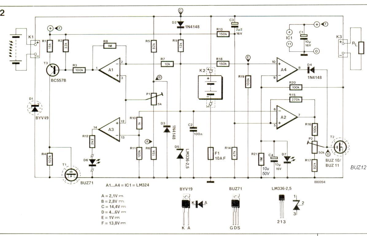

Ich moechte an obiogem Regler den Tiefentladeschutz veraendern.
zur Zeit spricht er bei 10.2 V an. Ich moechte, dass er bereits bei 12V
anspricht, da ich ganz kleine Lasten daran betreiben will(eine max 11W
Lampe).
Dabei will ich zusaetzlich die Hysterese veraendern.
In obiger Standardkonfiguration ist die Hysterese ca. 2V.
Das heisst spricht an bei 10.2 und oeffnet erst wieder bei 12.2V
Nun moechte ich ca. 1V Hysterese.
Ich moechte es mal mit R15 von 270k auf 150k versuchen. Ist diese
Annahme korrekt?
Nun moechte ich weiterhin R18 auf 175K setzen.
Erreiche ich damit obiges Ergebnis?
Waer gut ein Feedback zu bekommen, bevor ich aus ausprobiere.
Gruss
Heinrich
Gast #1855943
R18 ?
Falscher Plan ?
12V statt 10.2V und 1V Hysterese statt 2V bedeutet, er geht erst bei 13V
wieder an, also erst nach dem nachladen.
R15 ist für die Hysterese zuständig, richtig, muss aber verdoppelt
werden auf 540k.
R13 ist für die Spannung zuständig, muss also leicht erhöht werden, auf
175k.
