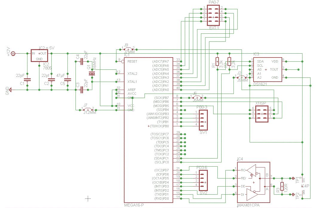

Hier habe ich eine Schaltplan einer Universalplatine die ich einsetzen
möchte Platine 1 wird mit Display und Eingabe Tasten versehen, Platine 2
zur Temperaturerfassung. So nun meine frage ob Ihr Hardwareseitig einen
Fehler seht besonders bei dem Bustreiber! Display und Eingabe
funktionieren.
Vielen Dank!

Verpass deinem Reset direkt vom µC zu Vcc noch einen 10k Widerstand als
Pullup.
Warum hast du da einen Jumper J12 in der Masseleitung?
Keine Abblockkondensatoren an Vcc und AVcc (jweils 100nF möglichst nahe
bei den Pins)
ARef schliesst man nicht an Vcc an. Das kann man auch in Software
schalten. Bei ARef ist man auf Universalplatinen am besten bedient, wenn
man den Pin ganz einfach mit 100nF gegen Masse schaltet.

Was du da mit den Jumpern vor hast ist mir ehrlich gesagt nicht ganz
klar.
Was ungeschickt ist: Du hast zwar Erweiterungsstecker vorgesehen, aber
an keinem einzigen liegt GND bzw. Vcc an. Das heißt du musst für jede
Platine, die du da anschliessen willst noch einmal extra Kabel zu Masse
bzw. Vcc ziehen. Hättest du Vcc bzw GND auch noch mit auf den
Erweiterungssteckern, könntest du dir diesen Zusatzaufwand sparen.

Thorsten Bernsen schrieb:
> J12 ist nur ein Brücke fürs Board (mit eagel nochnicht ganz fit)!
Im Schaltplan zeichnet man keine Brücken ein, die nur dazu dienen
Kreuzungen der Leitungen zu verhindern.
Dazu gibt es die Punkte.
Ein Punkt zeigt an, dass 2 sich kreuzende Linien tatsächlich miteinander
verbunden sind. Kein Punkt zeigt an, dass sich die Linien einfach nur in
der Zeichnung kreuzen aber weiter keine Verbindung besteht.
Daher braucht es auch keine Punkte an den µC Anschlusspins.
Du hast einfach überall Punkte drauf gemacht, egal ob du sie brauchst
oder nicht. Nimm sie raus und mache Punkte nur dort, wo tatsächlich
mehrere Linien zusammentreffen (mehr als 2) und dort eine elektrische
Verbindung sein soll.
