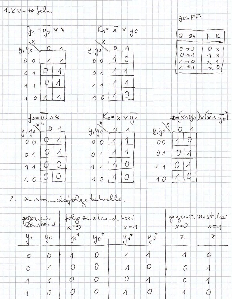

Hallo Leute,
ich hab da ein problem, ich schreib bald wieder ne Klausur in
Digitaltechnik und hab da ein Problem mit sog. Zustandsforlgetabellen.
Dh. man muss aus Flip-Flop-Gleichungen eine Zustandsgraphen ableiten und
mit diesem dann über ein JK FlipFlop auf die zustandsfolgetabelle
kommen.
Die restlichen schritte die danach kommen sind einfach und die kann ich
auch genauso wie das auf den ZUstandsgrafen kommen nur eben dieses über
das JK FlipFlop auf die Folgetabelle damit verzweifle ich seit tagen .
um zu verdeutlichen was ich meine häng ich noch mal ne alte Aufgabe an
ich hoffe ihr könnt mir hier helfen und natürlich auch schon einmal
danke im voraus!
