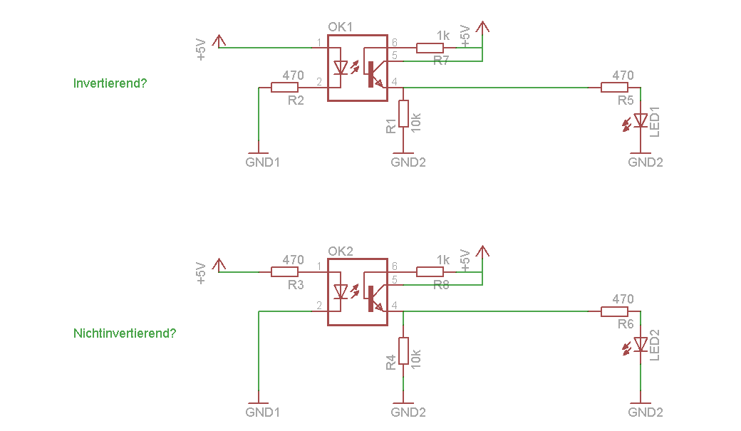

Hallo Zusammen,
Ich hab mich ein wenig daran versucht mit Optokoppler zu basteln.
Dabei bekomme ich aber leider die einfachste Schaltung nicht hin.
Habe mir zu Hilfe diese durchgelesen:
http://www.mikrocontroller.net/articles/Optokoppler
und auch versucht nachzubauen.
Leider klappt das mit der invertierung bei mir nicht wirklich, so wie es
dort dargestellt ist.
Anbei habe ich beide Schaltungen, die ich bei mir aufgebaut habe
angehangen.
Ich stelle mir das mit der Invertierung so Vor:
Wenn ich beim der nichtinvertierten Schaltung die 5Volt auf Eingang
lege, geht die LED an.
Bei der invertierten Schaltung sollte das doch dann genau andersherum
sein, oder? Also wenn die 5V am Eingang nicht anliegen sollte die LED
leuchten und beim anlegen wird sie ausgehe. Richtig?
Leider ist das in meiner Schaltung nicht so.
Wo ist hier mein Denkfehler?

Noch eine kleine Sach:
Wie im Bild zu sehen haben die meisten Optokoppler, die ich gesehen habe
ein diese Wahrheitstabelle.
Diese Tabelle verstehe ich so:
Zustand 1:
Wenn 5 Volt an der Diode anliegen (LED ON), dann ist V0 (PIN5 aus der
obigen Schaltung)auf auf Null Volt.
Zustand 2:
Wenn 0 Volt an der Diode anliegen (LED OFF), dann ist V0 auf 5 Volt.
Ich verstehe das so, dass wenn der Transistor durchschaltet, er somit
einen Kurzschluss verursacht und somit die 5V auf 0V runtergezogen
werden. Richtig?

Hi
>aber wo ist dann der unterschied in
>den ersten beiden Schaltungen auf der Internetseite?
Bei der ersten leuchtet die LED wenn die Eingangsspsnnung H, bei der
zweiten wenn die Eingangsspannung L ist.
MfG Spess

@Beide:
Danke für eure Geduld. Manchmal tut man es sich schwerer als es ist.
Ich hab leider nicht auf den unterschiedlichen Eingangssignal geachtet
und es ist mir jetzt schon peinlich dies Frage je gestellt zu haben...
grrr...
