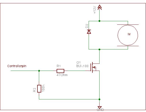

von Mike (Gast)
so habe nun mit einem buk probiert, aber den wohl zerschossen, weil
jetzt ca 70mA über Input fließen, wenn ich Input auf high setze...
beim 2ten buk sind es nichteinmal 0,2mA
Hab den ersten wohl durch die freilaufdiode gekillt.
kann mir einer sagen,wie ich die richtig verbaue...
hab nur noch einen Buk und keine möglichkeit so schnell neue zu
bekommen.
vielen dank!
von AxelR. (Gast)
Bitteschön...
Hat aber langsam 'nen Bart!
(Iss nich schlimm)
AxelR.
von Dirk (Gast)
die Widerstaende sind uebefluessig.
Mfg
Dirk
von Mike (Gast)
ja,und ich ein trottel, weil ich diese diode schon dranne habe und es
nicht geschnallt habe. 4 stunden schlaf reichen einfach nicht....
von AxelR. (Gast)
Sind sie nicht.
Was passiert, wenn der Controller im Reset ist?
Was passiert, wenn der Controller keine Software drauf hat?
Was passiert, wenn man mitm Lötkolben das Gate antippt?
usw.usw.usw.
Du kannst sie aber auch gerne weglassen, dann frage aber beim
nächstenmal nicht, wie man einem Lüfter "die Masse schaltet".
AxelR.

von Michael (ein anderer) (Gast)
Also, der Widerstand R1 (470 Ohm) kann beim BUK100 problemlos weg, er
hat ja intern schon einen 4,7 Kiloohm Widerstand.
Ob R2 weg kann, bin ich mir nicht sicher, meine aber: Ja, kann auch
weg.
Begründung: Bei einer Eingangspannung von 5 Volt zieht die interne
Logik des BUK100 ca. 0.2mA. Das entspricht einem Innenwiderstand von 5V
/ 0.2mA = 25 Kiloohm.
D.h. der Innenwiderstand des BUK100 ist schon geringer als der in der
Schaltung angegebene R2 mit 100 Kiloohm.

von AxelR. (Gast)
AAAHHH, jetzt bin der dummi...
habe ich nicht richtig nachgelesen, Entschuldigung! Beim BUK100 kannste
die Widerstände weglassen. Wusste ich nicht, dass es sich um einen
TOPFET handelt. Ich war auf BUK455/100 aus, den man mir bei SEGOR als
Ersatz für den BUZ11 anbot. Da habe ich die 100 noch im Kopf gehabt.
Sowas sollte eigentlich nicht passieren.... schäm

so, habe nun nach einiger zeit weitergemacht und muß entsetzt
feststellen, daß es doch nicht geht.
Buk100-50gl
Pin1/Input= AVR pin mit 1k
Pin2/Drain= Last (LED)
Pin3/Source=Masse
Die LED leuchtet immer. wenn ich pin1 über 300Ohm auf 5V lege, leuchtet
sie ein wenig heller. Wenn ich sie über 300Ohm auf Masse lege passiert
nichts....das ist deprimierend.
Habe nun schon den 2ten Buck probiert, immer das selbe: Drain zum
massepin der Led, Source auf Masse,12v zum pluspin der LED (12v-Led)
und die LED leuchtet....was tun? Schematisch ist es wie das bild von
Axel oben, aber R1 ist weg und R2 sind bei mir 300Ohm...
Bitte helft mir
Vielen Dank
von AxelR. (Gast)
Dreh' Ihn mal auf deinem Steckbrett einfach um! Klingt wie falschrum
drauf.
von Mike (Gast)
gut lassen wir das thema lieber. war natürlich falschrum drauf. an alles
gedacht, nur an sowas nicht. ich liebe es...
von AxelR. (Gast)
ich und mein Kristallkugel, hihi
