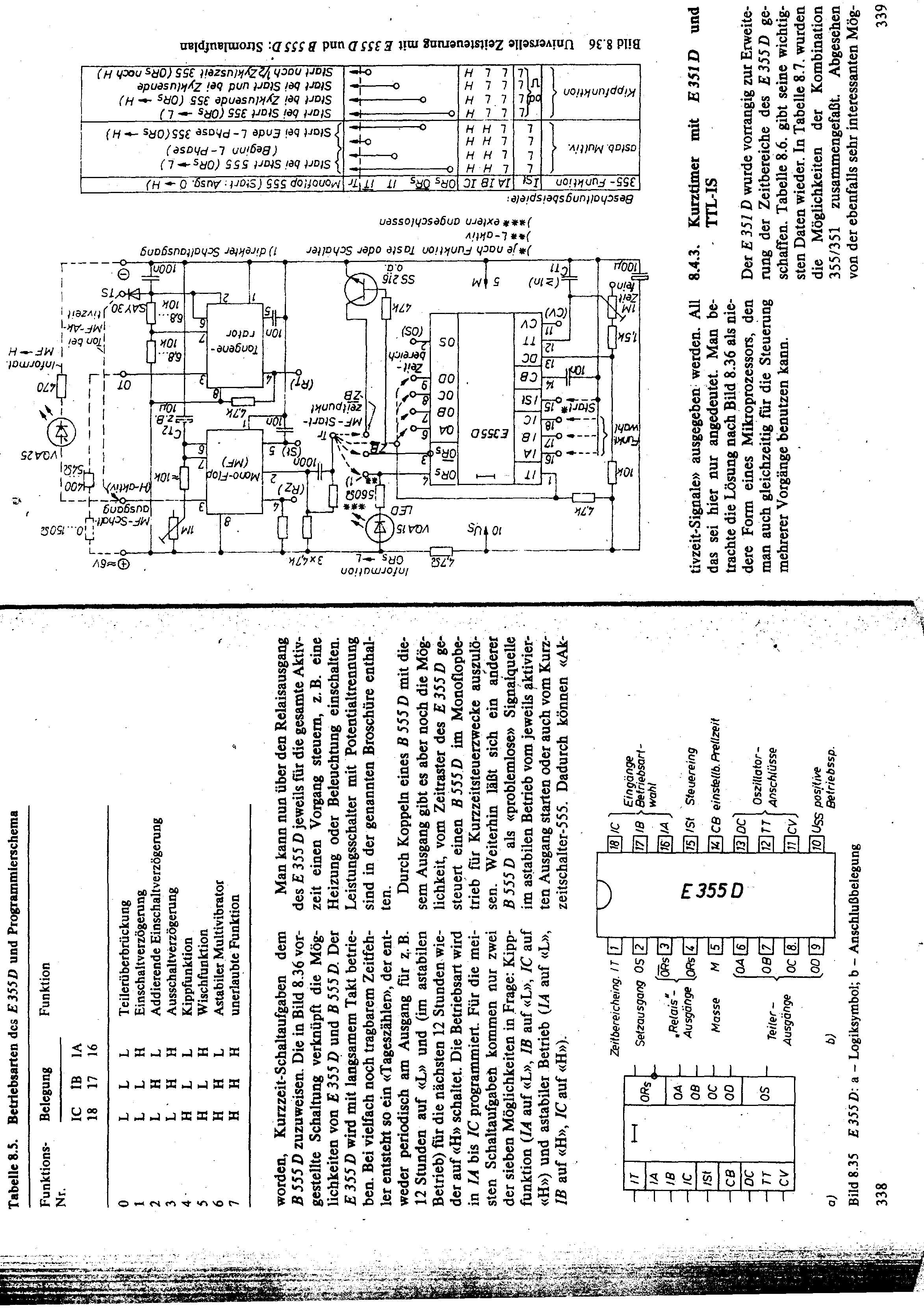

Gast #138732
@Axel
Jetzt wirds langsam peinlich, aber für mich!
Die erste u. die Hälfte der zweiten Seite ist vom B-555D. Der Rest
gehört natürlich zum E-3!!55D.
Also fassen wir noch mal zusammen:
 1x falsche Komprimierung
 2x falsche Dateibezeichnug
--> ohje, nicht zu viel auf einmal machen
@Thomas:
Auf der letzten Seite(S.339) steht, daß noch die wichtigsten Daten vom
E-351D im Buch existierten.
  Interesse??
  Stevko
