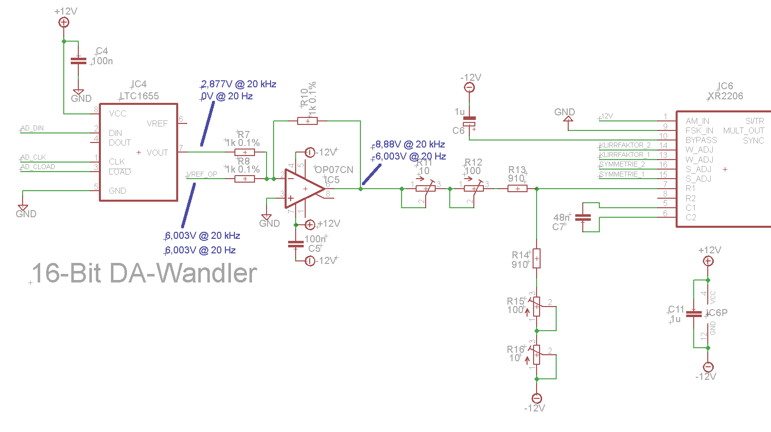

ich möchte gerne einen XR2206 sweepen im Bereich zwischen 20 Hz und 20
kHz. Hierzu habe ich Datenblatt auf Seite 8 in Figure 10 eine Schaltung
gefunden.
Hier das Datenblatt:
http://www.datasheetcatalog.net/de/datasheets_pdf/X/R/2/2/XR2206.shtml
Die Spannungen für die Ansteuerung habe ich aus der Formel auf Seite 11
berechnet. Das sind 5,997V bei 20 Hz und 3,120V bei 20 kHz . Diese
Formeln gelten allerdings nur wenn man den XR mit unsymmetrischer
Versorgung betreibt. Da ich den XR mit +-12V betreibe benötige ich somit
folgende Spannungen am Ausgang des OP: -6,003V bei 20 Hz und - 8,88V bei
20 kHz.
Pin 7 des XR 2206 liegt auf 3 Volt über der Spannung an Pin 12. Und der
Strom der aus dem Pin 3 herausfließt bestimmt die Ausgangsfrequenz. Der
herausfließende Strom würde bei 20 Hz 3uA und bei 20 khz 3mA betragen.
Die Schaltung im angehängten Bild habe ich dafür vorgesehen. Mir machen
allderdings die verschiedenen Bezugspotentiale Sorgen. Vor allem die
-12V an R16. Ebenfalls weis ich nicht ob das Probleme geben kann mit dem
kleinen Strom von 3uA.
Kann das so funktionieren wie ich mir das ausgedacht habe oder habe ich
da einen Denkfehler drin?
