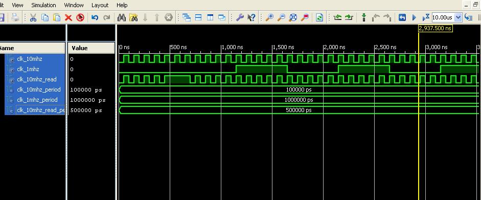

Warum habe ich bei dieser Simulation nach dem 4 Puls bei CLK_10MHz_read
einen 1 Block der je nach Simulationszeit mehrmals auftaucht? Was mache
ich falsch? Hab meine Files mal angehängt. Ggf. Fehler in der Testbench?
Danke für die Info.
chris schrieb:
> Was mache ich falsch? Hab meine Files mal angehängt.
Da fehlt was...
Was macht die component Divider?
In dieser Testbench kann kein Fehler sein...  :-/
von Chris (Gast)
Component Divider (erzeugt im Core Generator von Xilinx) gibt bei einer
Eingangsfrequenz von 10 MHz einmal 1 MHz und einmal 10 MHz aus.
von Chris (Gast)
Hab den Fehler gefunden, ich hatte im IP Core auf Single ended cap. pin
gestellt. Als ich auf global buffer umgeschaltet habe gings. Liegt dies
daran da ich ja mein Clock Signal weiterverwenden will und es deshlab
buffern muss?
